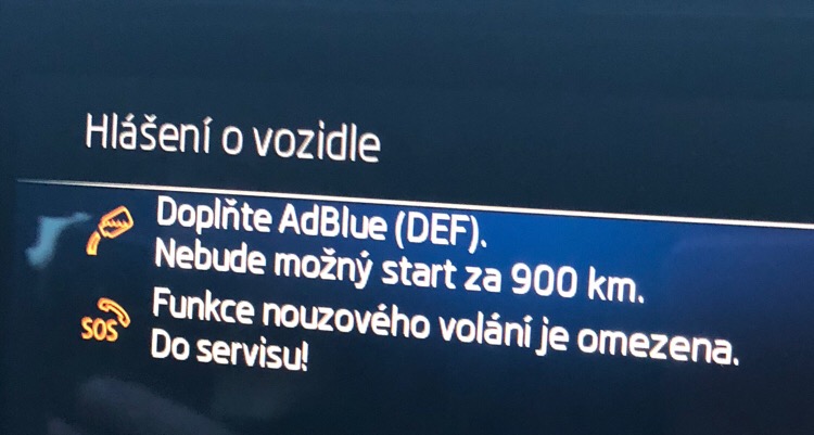

Další kurvítko v akci! Za jízdu Paganella - Praha, se to SOS ozývalo co 5-7minut :-(

A umí to jet i bez chcanek? Nějak hezky to vypnout/odpojit/zapálit by už potom šlo, ny?

Když to dojde, tak nenastartuješ :D

Já myslel, jestli ten motor ty chcanky potřebuje hardwarově, nebo je to otázka softwaru "if no chcanky, then no brm brm"

Jakmile dojde AdBlue píše to že nenastartuješ a když Ti to zdechne na železničním přejezdu, jde jedině dát jedničku a odjet přes startér pokud Aku má kondici po rovině. Do kopce ne. Na diagnostice lze pustit +50km dojezd na servisní účely ale pak to zase nejede.
Existují na to simulátory kdy adblue jednotku nahradi jednotka která simuluje ale nevstřikuje ale jsou nelegální jako demontáž DPF a určuje to nezpůsobilost k provozu a hrozí třeba v rakousku atd nesmyslné tresty cena cca od 200€ ale ty levné nejsou 100% a dražší mají dlouhou návratnost.

Nouzově se dá použít i normální voda, ne? Hlavně když má čidlo hladinku.

Zkus to jestli máš tisíce eur na servis.
Čidla hladiny čtyřúrovňovà byla v první generaci před 10ti lety.
Dneska jsou plováky jako v nádrži paliva.
