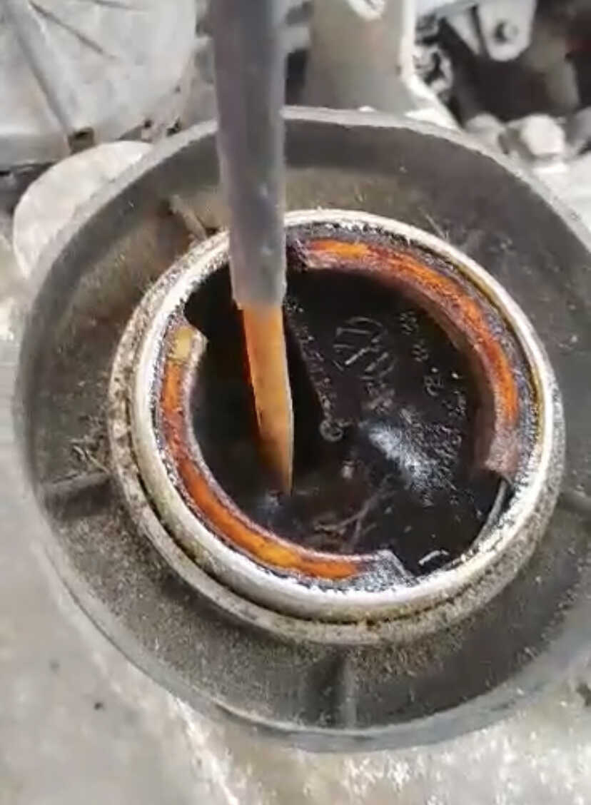

potřeboval bych poradil se zlobící Škodou Fábií 2. Auto mělo jít na kompletní servis tento měsíc, jelikož má problém s tlakem na válcích, no tříválec, škodovka a HTP.. :D Problém začal dva roky dozadu, takže se s autem jezdilo úplně minimálně a posledním rokem skoro vůbec, jelikož se jezdilo druhým.
Abych se dostal k problému, auto nechce nastartovat (pouze se snaží chytnout) a hlásí kontrolku oleje, poté jsme zjistili pod víčkem, že se nachází totálně ztvrdlý olej (viz foto, omlouvám se za kvalitu..), ale na měrce je olej v pořádku, akorát je ho úplně na dně. Jak se dostat přes tuto zábranu? Dá se nějak olej rozehřát nebo jak se přes to dostat, aby se mohl dolít nový olej a dovést auto na servis?
Ještě bych doplnil, že po dvou pokusech nastartování, už se nesnažilo ani nastartovat a nereagovalo (baterie byla plně dobitá), pouze se rozsvítili kontrolky.
Díky všem za rady ;)

Pokud nejde protočit ručně, tak je nejspíš zadřený...

s tím olejem je něco hodně špatně. Co je to "totálně ztvrdlý"? Jako úplně tvrdý, nebo hustýdejme tomu jako med? Ale to je vlastně jedno, olej sám od sebe nemůže tohle udělat. To vypadá na nějakou sraženinu vzniklou něčím nežádoucím, průnikem chladící kapaliny nebo tak něco.
Každopádně s tím se nedá nic amatérsky udělat. Nic neřešit, žádné pokusy, odtáhnout do servisu a dá se čekat velmi nepříjemná diagnóza. Myslím že s tímhle v oleji se nedá zaručit že se někde neucpe mazání a něco se nezadře. Pokud už s tím starter nechce otočit, tak už se to možná stalo.
