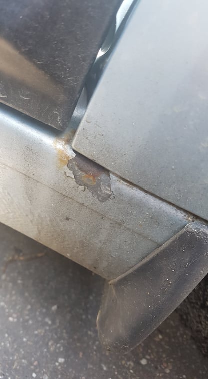

Zdravím,
vapkou se mi podařilo odloupnout kousek barvy. Je nutné toto místo tmelovat, nebo stačí dát plnič a na to šedý lak?
Díky!

Pokud se smíříš s tím, že to bude vypadat hnusně, tak stačí. Jinak bruska v místě i dost okolo něj až na čistý kov, tmel, šmirgl, tmel, šmirgl, tmel šmirgl, základ, jemný šmirgl, druhý základ, leštidlo, vrchní lak. :ymhug:

Vzhledem k tomu ze to ma uz i dvere v jiny barve, to asi moc vadit nebude :-D
Na brusku je hodne dobry ocelovy kartac - odstrani veskerou rez, ale nejde zbytecne do hloubky...nicmene to jde ocividne i pod blatnik, takze kdyz se to neudela poradne, za chvilku se to stejne zase vsechno sloupne.

Díky za rady. Jen k té barvě... všechny díly jsou stejně barevné. To černé, co je vidět, je jen úzký vertikální pás na kraji dveří. Zbytek je také modrý.
