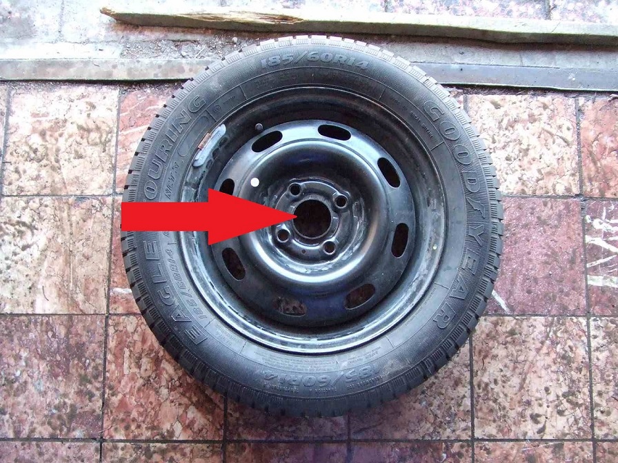

Zdravím, mám takový drobný problém. Kupoval jsem si disky s pneu (a já trouba se zaměřoval hlavně na díry pro šrouby, jestli pasují), pouhým okem. Díry se zdají, že by i pasovaly, jenže průměr otvoru disku, je o něco menší, než je potřeba. Dá se nějakým způsobem vybrousit, rozšířit otvor, abych mohl disk nasadit?

Ne,že by to na soustruhu nešlo,ale nepouštěl bych se do toho z mnoha důvodů a sehnal,či vyměnil za správné. Na jaký vůz to potřebuješ ?

Citroen Xsara Picasso, 1.6 70kw..pneu jsou takové jaké mají být, kupoval jsem je hlavně kvůli diskům, abych si mohl přezouvat sám a neřešit servis..tak to je blbeeee no..

Minimálně stejně důležitý údaj jako je průměr středové díry je taky "offset" (čili ET) - udává, jak hluboko je kolo utopeno v podběhu a každé auto má ET přesně předepsáno v TP!

Neresit. Prodat, koupit jine se spravnou rozteci, ET a stredovou dirou.
