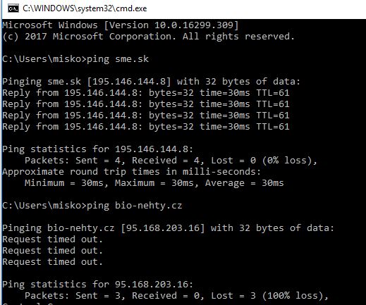

1. Zmeniť prehliadač, odporúčam Chrome. Aspoň na skúšku, aj tak sa hodí mať niečo k IE, tam občas nefičal nejaký flash, či javascript na stránkach.
2. Ak sa jedná o notebooky dať ich na rovnaké miesto, aby si si bol istý, že je signál rovnaký.
3. Overiť ping a rýchlosť.
4. Reštartni router. Mne to robil router od T-comu presne toto isté, že selektívne prestal dávať signál niektorým počítačom, resp. MAC adresám a na zvyšku to pekne išlo. A teda iné stránky idú okey ?
5. Vyskúšať toto, ale pochybujem, že to pomôže.https://www.noip.com/support/knowledgeb ... dns-cache/
Inak daný web sa nedá pingnúť ani mne.

Chrome nefunguje stejně, flushnutí DNS nepomohlo. Připojil sem obě PC (do stejné wifiny) přes jinou APN - stejný výsledek (mně to běží, jí ne).
Pingnout to prý nejde, protože mají jiný protokol či co.
Chjo no. Ale kuju.

Jappko už má (iphone - a naňom to běží, akurváth na to nevidí....
Ale už sem na to přišel....
Tohle mě ingspirovalo:
@noldo: Kuju za hint.
Taxem vypnul router/APN a nainstaloval jí tam svůj "mobilní internet od o2" (GSM USB stick) - t byl zase potrat, w10 to prostě nechtěly a nechtěly "vidět" ale nakonec se povedlo) a .... s ním to běží jak víno.... takže problém je fuckt v APN/wifi. Du napsat na podporu naší vesnické wifi, maximálně to skončí výměnou routeru/APN za novější (stávající už má taky nějaký ten pátek).Noldo píše:4. Reštartni router. Mne to robil router od T-comu presne toto isté, že selektívne prestal dávať signál niektorým počítačom, resp. MAC adresám a na zvyšku to pekne išlo. A teda iné stránky idú okey ?
