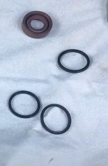

Potřebuju pomoc. Zdá se, že se mi vyjebala HPFP, tak jsem jí vymontoval, že jí vyměním / pošlu na repas. Našel jsem ale videa, kde vymění těsnění a prý to funguje. Důvod, proč se s tím "chci" srát je, že na repas bych čekal 2 měsíce a nová stojí skoro 30kKč. Tak pokud se to dá opravit za cenu těsnění, tak do toho ten čas zainvestuju.
Sháním proto 4x těsnění.
  • 3x x-těsnění. 1,8mm tloušťka, 20mm průměr
  • 1x těsnění rozměru 22mm vnější průměr, 11mm vnitřní a šířka 7mm
Tady v čase 12:09 je vidět to "větši" těsnění, které asi bude problém sehnat. Ty menší jsou vidět v čase 13:11.
Samotřejmě jsem si otevřel google a vyskočily na mě firmy jako aditeg nebo TKtesnění. Dle katalogu to nenajdu, netuším z jakého materiálu mám chtít aby to bylo atd. Mám v plánu pár firem obeslat mailem, zda by mi dokázali pomoct.
Ale prosím, jestli jste někdo z oboru nebo někdo komu ta těsnění něco říkají, tak by mi pomohl buď typ na koho / kam se obrátit. Jaká firma je třeba top v dodávkách těsnění pro hydrauliku (tam bych to asi čekal, že to budou mít). Případně jen nachytření po jakých materiálech jít.
Když se mi to podaří sehnat, tak toho klidně vezmu 100 ks, když to budou desetikorunové položky a budu to prodávat jako opravnou sadu :D

Nejsem odporník na O-kroužky, ale občas se s nima potkávám a obecně pro autoprůmysl (benzín, nafta, oleje, teploty) se ty kroužky dělají z materiálu jménem viton, který je odolnější než pryž.

Update. Dovzdělal jsem se. Viton, jak zmínil pavproch, je obchdní známka spol DuPont. Jedná se o fluorovodíkový kaučuk. Označováno jako FKM nebo také FPM.
Jinak co jsem pogooglil, tak přesně to co hledám pro Rubenu není problém, ale musel bych toho nakoupit min. za 5.000 Kč //edit: objednáno, tak jsem zvědav zda jsem objednal to správně a za celé čerpadlo za 30k vyřeší pár těsnění za 2 stovky.

Na tohle super funguji ESI od Bosche. Pokud mas nekoho, kdo je ma ve verzi, kde jsou i ty rozpady komponentu a umi s tim, tak tam jdou dohledat objednaci cisla techto picicinek. Dieslari to pouzivaji napriklad na vstriky (jehly/spicky, elektricke casti vstriku, tesneni atd).
Treba v katalogu lkq to nemas sanci najit podle auta, ale kdyz znas cislo, tak to skoro vsechno maji skladem.
Kdyby to ti, co to repasuji meli vsechno merit a dohledavat, tak se z toho opichaji.

V nějaké lepší hydraulice, by měli podle vzorku přesně napasovat těsnění a pokud se jedná o atyp, tak dokážou i vyrobit na míru.
Jen asi může být problém termín.

Kavis píše: pon 06 led 20:01 Na tohle super funguji ESI od Bosche. Pokud mas nekoho, kdo je ma ve verzi, kde jsou i ty rozpady komponentu a umi s tim, tak tam jdou dohledat objednaci cisla techto picicinek.
Cože co? prosím o vysvětlení jako bys to říkal svý babičce. Já včera těsnění objednal, ale ta znalost se mi může hodit do budoucna.

Nicmene Bosch ma software ESItronic.
https://www.boschaftermarket.com/cz/cs/ ... evolution/
Primarne je to soft k diagnostice KTS, ale da se pouzit i bez ni a jeden z jeho modulu umi rozpady komponentu jako jsou vstrikovace, vysokotlaka cerpadla a podobne. Da Ti to pak bud OE nebo rovnou bosch cislo a vetsina z toho se da objednat. Skladnici maji nejradsi objednavky tohoto zbozi a na inventurach jsem to taky miloval :D
Bohuzel to neni nic na takoveto jednorazove veci, protoze se tam musi kazdorocne platit licence, ktera neni uplne levna.
V Elitu tam meli pristup specialisti na trucky, co sedivali na velkych prodejnach, pze tam historicky dieslare obsluhovali OZ na trucky, ale nevim, jestli se to pak nezmenilo po slouceni.
A vetsinou to maji ti vetsi dieslari, aby meli kde dohledavat dily na repase.
poptej firmu vkloziska.cz , několik poboček po čr, zda nemají skladem a nemusíš za 5k. Dealer mj rubeny. je to firma na těsnění průmyslová a ložiska.

audis: dík, nakonec jsem objednal na Mateza a dnes by mi to mělo přijít.
