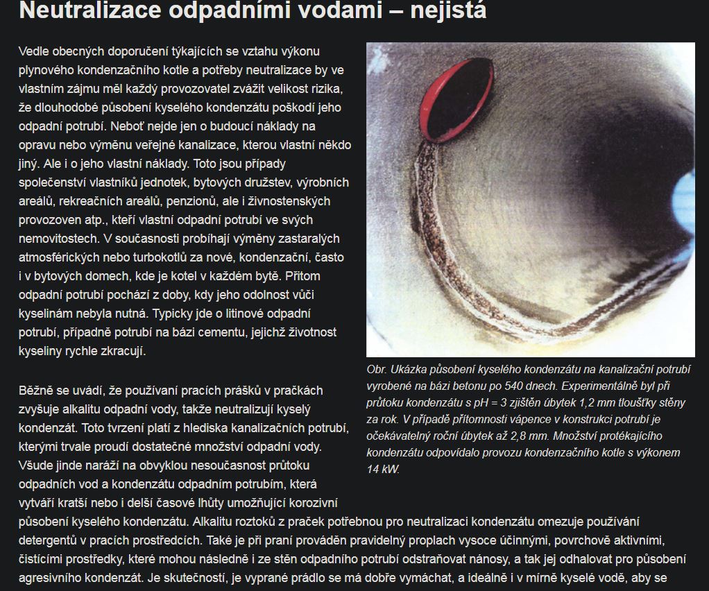

Ach jo, to je zase polopravd! S čím souhlasím, je nesrovnatelnost dvou topných sezón a lepší účinnost kotle.
Životnost kotle znatelně snižuje jeho používání pro ohřev teplé vody (TUV), kdy musí v létě ze studeného stavu rychle najet na vysokou teplotu. Pokud vezmu jako příklad starý kotel s přerušovačem tahu, mohutným čerpadlem a regulací vyp-zap bez doběhu čerpadla (měl jsem takový), díky své nezničitelnosti promrhá tolik energie, že to není ospravedlnitelné ani ekonomicky ani ekologicky. Moderní termostaty s komunikací mají adaptivní funkci, tzn. nepřetápí prostor kvůli setrvačnosti topné soustavy a dokáží i bez venkovního čidla teploty a laborování s ekvitermními křivkami topit chladnější vodou, než staré kotle. Spotřeba ventilátoru se bohatě vykompenzuje úspornějším čerpadlem a hořákem. Z domácností odchází v průměru zásadité splašky, ve kterých není lehce kyselý kondenzát problém. Rozhodně to není koncentrovaná kyselina. Velké kotelny mají neutralizační stanice.

Můžete to trochu upřesnit?Prokrastinace píše:...díky své nezničitelnosti promrhá tolik energie, že to není ospravedlnitelné ani ekonomicky ani ekologicky...
ad kondenzát https://vytapeni.tzb-info.cz/vytapime-p ... ebo-hlinik
Pak je ještě zajímavá pasáž ke konci o (ne)kvalitě použitých materiálů kotle ve vztahu k leptavému působení kondenzátu.
Jistě však bude záležet na prioritách každého soudruha, někomu vyhovuje častější výměna otopného systému a trubek a leptání kanalizace kondenzátem, neobejde se bez outdoorových činčidel a aquatermálních křiváků, hlavně, že ušetří za spotřebu a netrpí nepřístojnými změnami teplot o více než desetinu stupně, jiný si to v mysli nastaví třeba přesně opačně.
"Drobný" problém toho druhého nastane v případě, že mu loutkoví byrokradi realizaci jeho myšlenek extrémně zesložití nebo prakticky znemožní.
