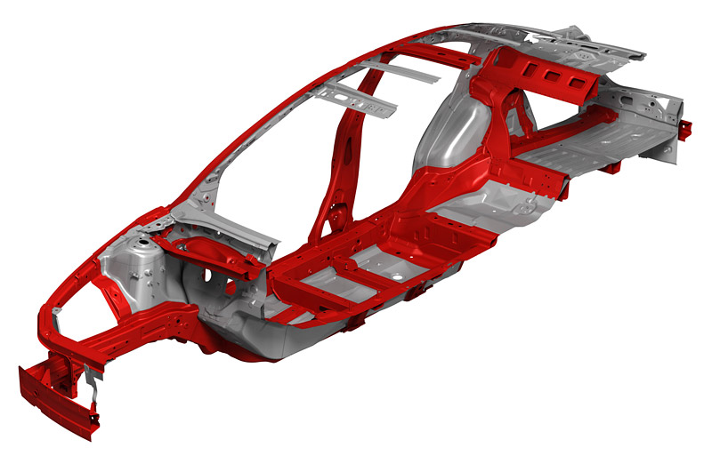

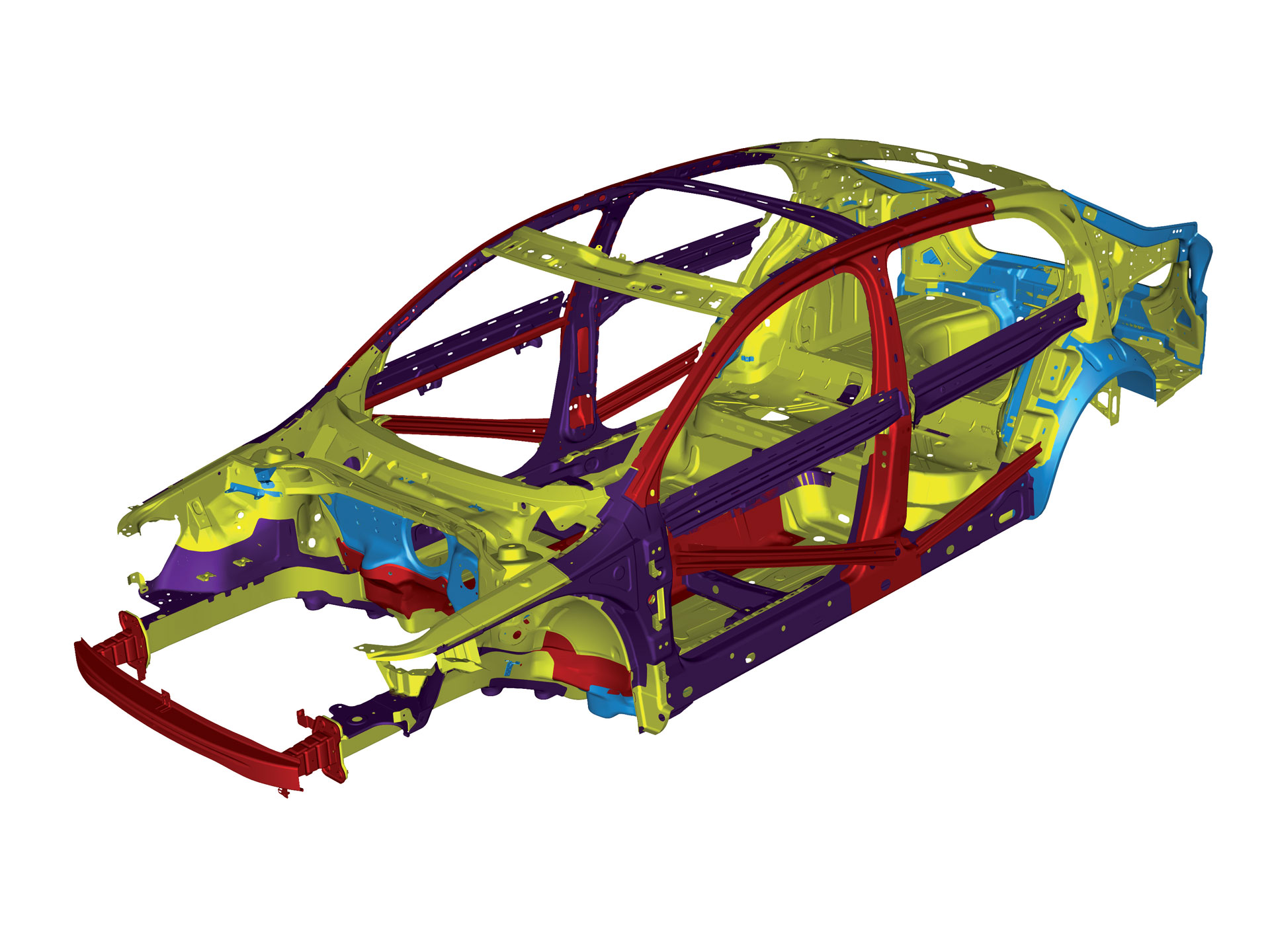

O výsledné odolnosti a deformačních zónách ty obrázky mnoho nevypoví.
Audi A8 má velmi podobnou konstrukci co do skladby materiálů jako Fabia, jen místo nejlevnější oceli používá slitinu hliníku, a samozdřejmě úplně jiných tvarů profilů ale C sloupek rozhodně neobsahuje tak drahé materiály jako A+B sloupky. Je však nutné si uvědomit, že samotný materiál neurčuje výslednou odolnost vůči deformaci.
Tu určuje i tvar, a síla materiálu a tvar karosérie, takže z těch obrázků vyčteš kulové, nevíš jaká je výsledná pevnost.
Taky obrázky nejnovějších aut nejsou zcela přesné ale jen informativní.
Tam, kde vidíš A+B sloupek že je z nejlepšího materiálu, tak to není zcela pravda.
Je to kombinace profilů, a je tam i horší ocel, né jen tak nejlepší.
Je to patrné zde na Superbu2:
