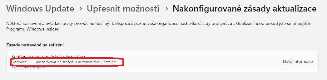

To co píše Lach na mých Win11Pro NEfungovalo/NEšlo nastavit, mám to takle (co mi možnosti nastavení group policy dovolily):
A mám/měl sem už asi 6 neděl klid, sem tam se enem objevila malá nevtíravá hláška, prosba o update. Až do té předfčerejší noci.
