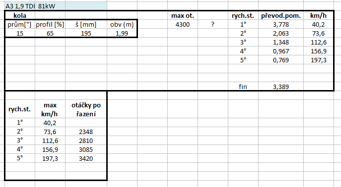

Preco maju dizle oproti benzinom tak kratku jednotku/spatecku?( A vlastne prvé 3-4prevodove stupne)

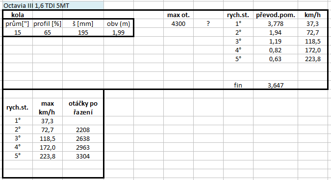

abgx1 píše:Preco maju dizle oproti benzinom tak kratku jednotku/spatecku?( A vlastne prvé 3-4prevodove stupne)
To právě skoro nikdy nemají. Staré 1,9 TDi 81kW 5kvalt, tj. proti dnešním dieslům krátké zpřevodování, dá tak 40/74/113 km/h při 4300 RPM. Už běžných benzinových 6500 RPM by znamenalo 61/111/170 km/h.
Pro porovnání OIII TDI s řazením ve 4300 RPM - mírně kratší 1° a 2° a dál už se prodlužuje
