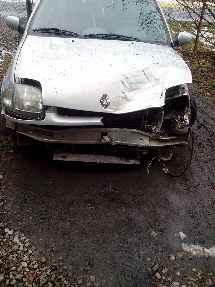

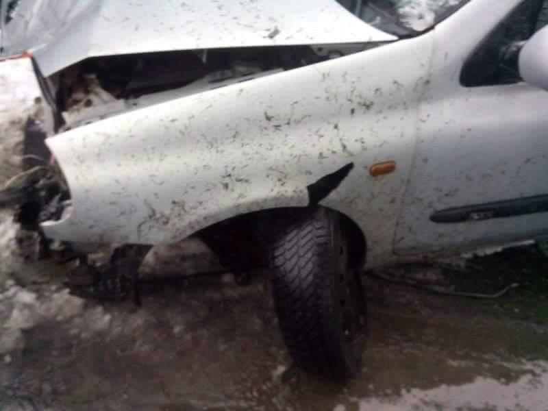

zdravím :) vlastním Renault CLio II, rok výroby 1999, 1,6 (6kw) s automatickou převodovkou. Auto po smyku a následném nárazu do stromu startuje, jen převodovka nechce reagovat. Prosila bych tedy o radu, co může způsobil zaseknutí převodovky? Zda může jít pouze o chybějící olej, řídící jednotku nebo co ještě může mít vliv na automat? Popř. má někdo z vás zkušenosti co u automatu zkontrolovat po bouračce, když nejde zařadit?? Předem děkuji

Vidim vylomene kolo?
pokud ano tak to s nejvetsi pravdepodobnosti vypada na to, ze prevodovka dostala ranu od kola pres poloosu a predopkladal bych jeji destrukci zevnitr.
Pokud z toho vytekl olej a prevodoka je typu HDM tak to reagovat taky nebude.
BTW co znamena ze prevodovka nereaguje?

taky bych se přikláněl k vnitřní destrukci..

Olej nevytekl,poloosa nesla smerem dovnitr ale ven. Zaradit jde motor jede ale po zarazeni se nerozjede neozve se zadny zvuk kvalt normalne skoci.

IMHO oprava nemá smysl. Cena opravy bude mnohonásobně vyšší než hodnota podobného nebouraneho kusu.

Místo dotazů na převodovku, bych sháněl odtahovku na vrakoviště.
