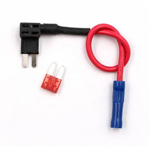

2. natáhl bych si nové vedení - průchodka do motoru je pod volantem, pérem pro protahování kabelů prostrčíš nové vedení (stačí jeden vodič na "+", "-" si ukostříš v motoru. V pojistkové skříni si najdeš pojistku na pozici 15 (obvykle, nutno ověřit přímo dle vozu), což je spínané napětí a na tuto pozici bych dal dvojpojijstový adaptér -
![Obrázek](http://dratek.cz/photos/produkty/d/48/48196.jpg?m=1617044023)

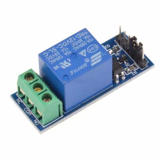

a přes něj bych si to vedl na nové samostatné tlačítko v přístrojové desce na ruční zapínání/vypínání denních světel. Protože jsem línej a blbej, tak bych si stejný adaptér dal na pojistku ke spínači obrasových světel (obvykle pozice 57) a na tenhle zdroj bych si dal jednoduché relé - třeba tohle
![Obrázek](http://dratek.cz/photos/produkty/d/2/2948.jpg?m=1518509114)
které by bylo zapojené na vedení za vypínačem denních světel. Denní světla by byla na relé připojena v pozici NC, tedy proud stále prochází, dokud relé nesepne a odpojí druhé vedení.
Tedy při zapnutí klíčku se Ti zapnou denní světla a svítí po celou dobu, než zapneš obrasová nebo potkávací světla, kdy relé rozpojí přívod. Pro jistotu k tomu lze (například pro STK...) tlačítkem na palubce denní světla vypnout "natvrdo". Po vypnutí klíčku sama zhasnou.

Nejsem si jist, jestli by zmiňované relátko nehlásilo chybu praské žárovky, to by se muselo zkusit.
