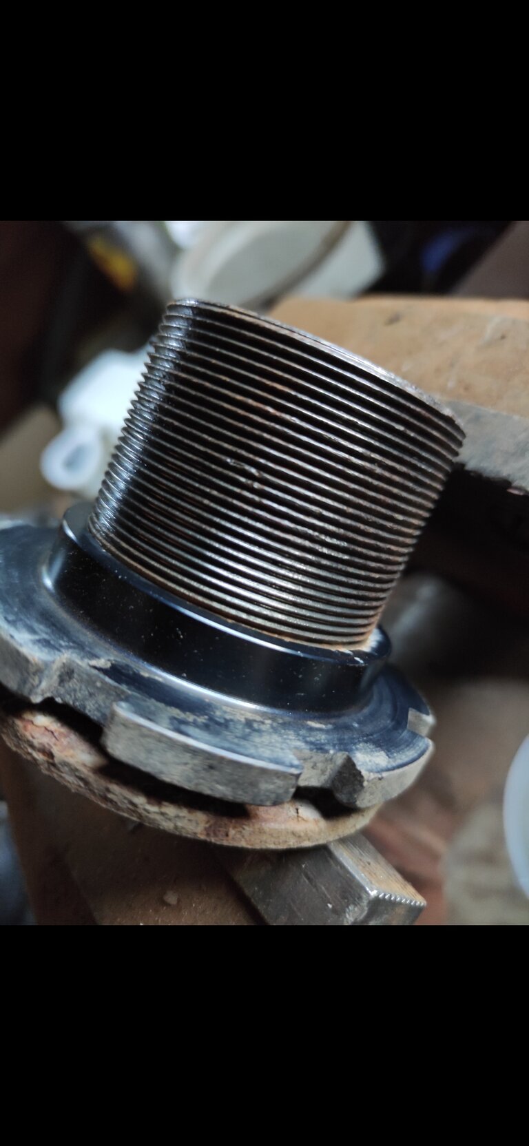

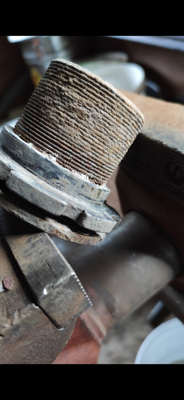

Riešil som toto isté na jar na Swift Sport, Bilstein B14 podvozok. Na fotkách je horné nastavovacie uloženie pružiny na zadnej náprave pred a po vyčistení. Mal som to ponorené niekoľko dní v rôznych kvapalinách, čistené drôtenou kefou. Nešlo to povoliť, ani po zohriatí. "Matka" z hliníka, zvyšok železo. Musel som matku odrezať, prečistiť vonkajší závit a dal som vyrobiť nové železné matky u sústružníka.
Takže veľa šťastia :D
