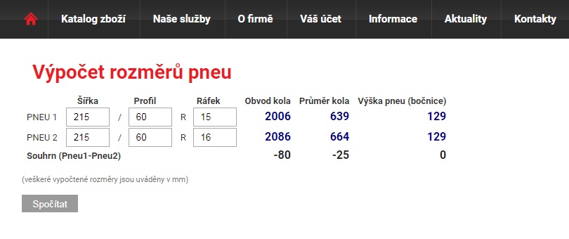

Rodiče den před odjezdem na hory zjistili, že jim nemusí pasovat zimní řetězy na nové auto - řetězy umí 215/60-R15 (a podobné) přičemž maji R215/60-R16
Je možné, že je tam v případě nouze přesto nasadí nebo to je vyloučené a musí rychle sehnat větší??

Podla mna ich nenasadi... a aj keby nasadil tak by som to neriskoval, ak z kolesa spadnu tak, dost pravdepodobne pride domov na odtahovke s utrhnutymi brzdovymi hadickami atd...

Rozdíl je 25mm na průměru kola = vůbec je nenasadí.

Teda trochu jsem tipoval, ze vule retezu je docela velka (protoze se stejne musi stahnout dalsim retezem, takze jsem si maloval, ze by holt jen hure pasovaly), ale diky - nebudu to riskovat. Takze mame nikdy nepouzite retezy na oktavku :)
