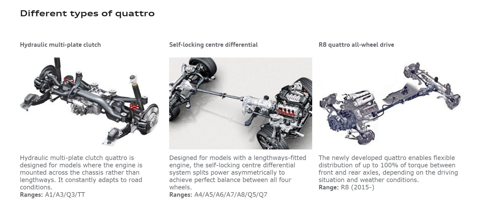

quattro s mezinapravovy diferencialem typu Torsen
  • permanentni awd
  • def. 40:60
  • max. predni 70:30
  • max. zadni 15:85
  • realne oznaceni: quattro verze 5
  • vyuziti: A4, A5, A6, A7, A8, Q5, Q7
quattro s lamelovou spojkou + quattro typu Torsen + quattro s viskozni spojkou
quattro + zadni dif
  • permanentni awd
  • def. 40:60
  • max. predni 70:30
  • max. zadni 15:85
  • vyuziti: S4 B8
  • proaktivni awd
  • def. 100:0
  • max. predni 0:100
  • realne oznaceni: Haldex verze 5
  • vyuziti: TT mk3, S1, A3/S3 mk3, Q3
quattro s korunkovym diferencialem
  • permanentni awd
  • def. 40:60
  • max. predni 70:30
  • max. zadni 15:85
  • realne oznaceni: quattro verze 6
  • vyuziti: RS5
  • proaktivni awd
  • def. cca 15:85
  • max. predni cca 30:70
  • drivejsi oznaceni: Syncro
  • vyuziti: R8 mk1
zdroje: AWDwiki quattro, AWDwiki haldex, Wikipedia quattro, Audi.de
podobna vlakna na foru: FWD, AWD, RWD - výhody a nevýhody, Audi A6 2011 - Quattro uz neni Torsen
Přílohy

jako dobrý, ale doplnil bych k prvním dvěma, že se týká i A5, A6, A7, A8, Q5, Q7 od aktuální a předešlé verze
k tomu druhému i to, že se jedná dif s omezenou svorností pod obchodním názvem "Sportovní diferenciál quattro" a pro neS a neRS verze je dostupný za příplatek dle motorizace, aby to k něčemu bylo

nikdy mě nezajímalo nic většího než A4, takže asitak... já teda žiju v přesvědčení, že dokad tam byl motor PODÉL, tak quattro = torsen, od tý doby co ho tam cpou NAPŘÍČ, tak quattro= (principielně) haldeks

2. Dále zcela chybí ve videích a ostatně i ve všech ostatních informačních zdrojích DŮVOD, proč u celkem obdobných aut jednou dávají centrální diferenciál a jindy haldex. Zdá se že kromě mě (a konstruktérů ve fabrikách) to nikdo netuší
