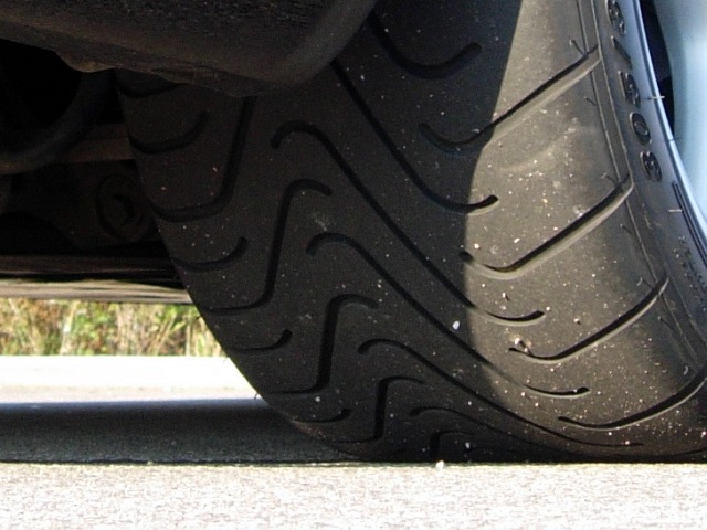

jerry: Assymetric 2 uz jsem nezkusil, stacilo mi zklamani z tech predchozich. Problem dnesnich pneumatik je obvykle v tom, jejich prednosti je "dira" a ne "guma", takze si koupite pneumatiky o siri 255 mm a pneumatiky je na ni 10 cm, 15 delaji diry. V tom byly prave vyjimecne GSD-3, je tam vice "gumy" a proto je take jejich trakce nadprumerna.
Vetsinu pneumatik dnes nechci uz kvuli tomu, ze jsou proste derave
Toto je pneumatika, kterou mam opravdu rad - 305 mm, minimum "der"
