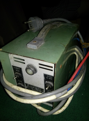

Dobrý den,
potřeboval bych poradit s nabíjením baterie. Typ baterie je Varta Black Dynamic 12V 45Ah 400A, 545 412 040.
Nabíječku mám poněkud staršího data (pro auto 6-12 V, 0,8A). Chtěl bych se zeptat, jestli je možné baterii touto nabíječkou nabíjet. Slyšel jsem něco o tom, že se některé baterie musí otevírat, tak jsem chtěl vědět, jak v tomto případě postupovat. Fotka nabíječky je v příloze.
Předem děkuji.

No když ji nebudeš přebíjet tak vařit nebude. Navíc nejspíš už bude ''bezúdržbová'', takže tu jen tak neotevřeš :))

Re: Nabíjení baterie Varta - 545 412 040
Příspěvek od audis »
úprava příspěvku!!!! 18:00 h:
pravděpodeobně není calciová, nemá uživatelsky odnímatelné zátky, není gelová a není AGM. Takže:
1. Ano lze nabíjet. Jen to bude trvat delší dobu. (pokud byla zcela vybita, teoreticky asi 50 hodin)
2. při nabíjení nutno měrit napětí na svorkach a při dosažení 16,2 - 16,8V nabíjení ukončit. Výše ne, Jinak hrozí poškození baterie. Při těch 16 V bude plynovat, ale to je žádoucí, aby se provedla desulfatace. Napětí pro začátek měřit každou hodinu. Dle vzrůstající tendence lze měřit pak méně častěji, aby se odhadnul okamžik těch voltů k vypnutí.
