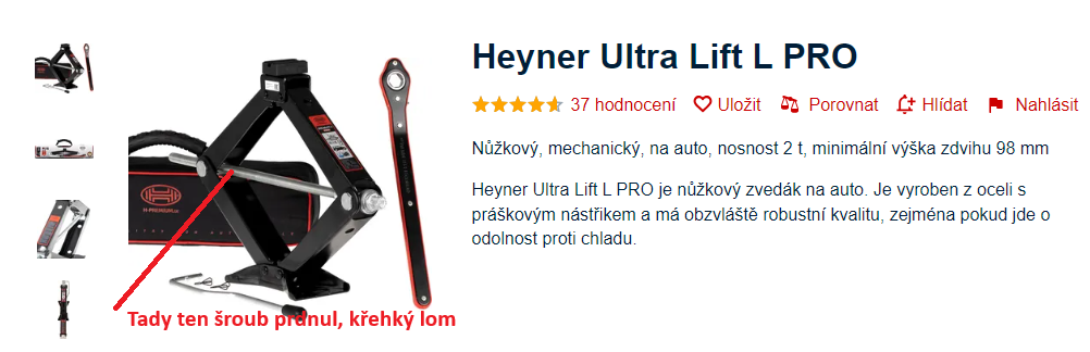

Tak. Nesa sa mi stalo, čeho sem se dycky bál ..... přezouval sem DIY brambora2 na loňské zimní (na dojetí), přezul jednu stranu, začal dělat druhou, zvednul ho a ... PRD, zvedák prasknul (ten jeho hlavní rozpěrný šroub) a brambor2 žuchnul z5 dolů na zem. Naščestí sem nebyl pod ním žádnou částí těla.... taxem zakurwoval, zajel pro zvedák z Pindice (vyšší - byl potrat ho dostat pod sníženého brambora) a dodělal to, ale je to teda velké varování, nežene. A to měl sotva 3 nebo 4 roky, du vybírat nějaký inačí, zase nižší, ale určitě inou značku.
Tenhle to byl:

Taxem vybral tenhle.

Taxem to fčíl (ten zlomený šroub a matici u které to prdlo) študoval a zatímco ten šroub byl (zřejmě pře-) kalený, tak naopak ta matice byla z tepleně nezpracovaného "bláta" a pod zatížením se na ní posunul závit a proto kladla větší kluzný odpor. Už je fpopelnici.
