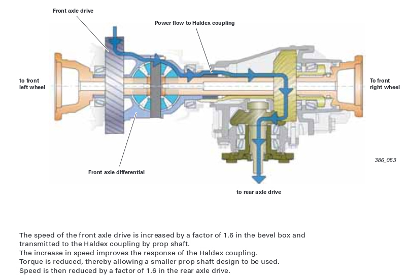

Jen mi ted neni jasne, jak by potom mohl H5 v podstate odpojit predek a preferovat zadni napravu.
To schema asi bude k nejake starsi verzi. Na tom videu https://www.youtube.com/watch?v=R37BTEcGEFs v case 6:40 je videt zaber zadni napravou a teprve potom se pripojuje predek. Coz by podle techle schemat nebylo mozne, protoze tady predni osa dostava moment vzdycky, zadni jen pri sepnuti spojky.
EDIT: Zatim asi nejlepsi schema co jsem nasel, ale je to porad to same. Predni diferak dostava moment vzdycky.

na tom videu neni videt to, co pises. jen ma zadni naprava mensi adhezi nez predni, proto se protoci. o prenasenem momentu to nic nevypovida.

To schema bude zrejme platit i pro H5.

Rasťo tam tárá hlúposti, opavdu chybí pohled na pravou stranu protože se u Haldexu nemůže protáčet zadek a zároveň předek stát
takže:
- při pomalém rozjezdu (6:20) se protáčí LP a PZ kolo
- při rychlém rozjezdu (6:44) se protáčí PP a LZ kolo
A není to žádnou zásluhou haldexu jak se nám Rasťo snaží hloupě namluvit, je to jen kvůli trochu odlišných adhezních podmínek pro jednotlivá kola při obou testech

Importer je nakrmi nejakym marketingovym videem, kde je vsechno super a pak z nej lezou komentare, ze se predek pripoji az kdyz zadek neni schopen vykon prenest. I kdyz treba i v tomhle oficialnim videu https://www.youtube.com/watch?v=XZileWxZXbQ 0:58 jasne rikaji: ... while front wheels are always driven ...
Zavadejici je tam hlavne jak prezentuji zazraky EDS, jehoz reakce je pritom v realnem testu proti skutecnemu LSD dost pamala. Nebo jak to nazyvaji Permanent AWD, protoze prece dozadu jdou permanentne jednotky procent momentu.
