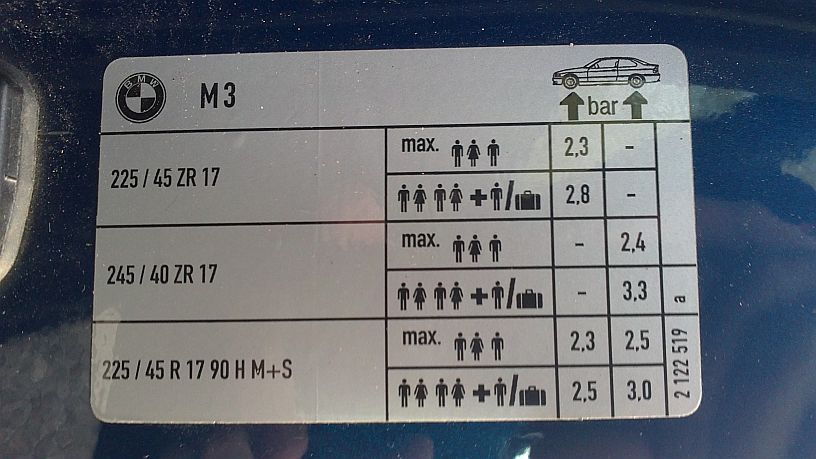

Příspěvek od rejdy »
e36 M3 až 3,3.
Jinak ale taky rozhodně nejsem příznivcem nějakýho přefukování, viz Zajda. Přijde mi, že v pneuservisech mají tendenci přefukovat (ale určitě lepší než naopak), u SIII mám psaný pro základní zatížení 2,2, případně 2,5 pro eco, foukám 2,3 - 2,4 a je to akorát, když je tam 2,6-2,8 tak to akorát drncá a přilnavost špatná. (jasný, že při plném obsazení tlak zvýším).
