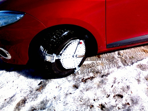

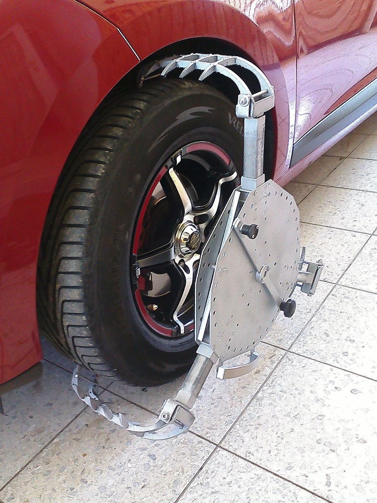

Na Na zimu mám připraveno zimní obutí do nejnáročnšjších podmínek a to vlastní vynález "sněhových řetězů" doba nasazení pod 5 sekund ,univerzál pro 4 rozměry kol.Více na dotaz na mailu genom123@seznam.cz Hledám seriového výrobce ,chráněno CZ Patentem.

bylo by video? docela by mě zajímalo, jestli to neuletí při prvním pootočení kola...

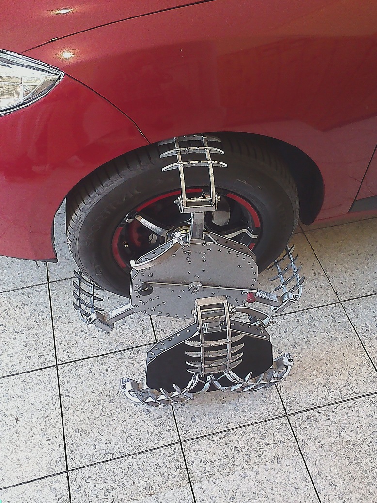

Mě by zase zajímalo jak to funguje při opravdu pomalé jízdě a blokujících se kolech, když kontaktní plochy jsou jen 3 po obvodu.

Odpověd. správná otázka ,nevím zatím jak sem dát video. Aby se to neprotočilo jsou protismykové patky opatřeny hroty ,výstupky jenž ještě nepoškodí pneu a ramena jsou do středu tlačena velkou silou ,až 380 N cca 40 kg a další je právě předmětem patentu .Zkouška proběhli i na trávě a blátě a v hlubokém sněhu zatím s očekávaným výsledkem ale jenom se 2 ks prototypů. Další zkoušky budou celou příští zimu . Více jsou to vyproštovací "řetězy".

Zajda píše:Mě by zase zajímalo jak to funguje při opravdu pomalé jízdě a blokujících se kolech, když kontaktní plochy jsou jen 3 po obvodu.
Správná otázka, při ABS to na gumě povolí ,kola se pootočí a na té patce ostré to zabrzdí ale zase povolí protože při ABS se kola otáčí. A kola se střídají. Při rozjezdu s ASP to je podobné na gumě se protčí a na patce to přidá plyn a zabere ,jak se kola chytnou už to jede. Bez ABS jakmile poznáte že je to na patce ještě víc zabrzdíte . Na rozdíl od řetězů což jsou na ledu brusle to funguje daleko víc .

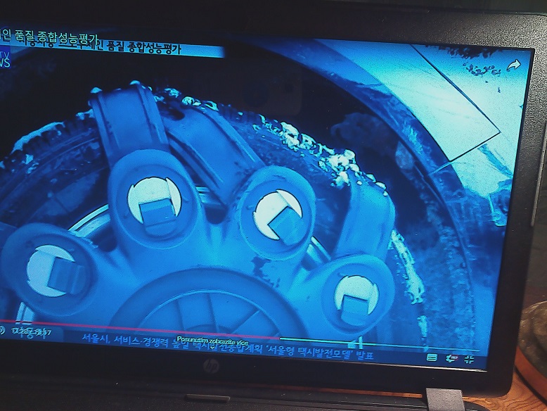

Jaká má být výhoda oproti třeba Spideru co vyrábí Pewag?

Předseda píše:Jaká má být výhoda oproti třeba Spideru co vyrábí Pewag?
Obrázek
Při vší úctě k Firmě Pewag Spider nefunguje , nikdo ho nenabízí ani neprodává ...viz Foto .. na každou pneu jiné provedení a další nevýhody :Osobně jsem to nezkoušel ani nehodlám. Na ramena působí obrovské síly při protočení 2 tunového s výkonem 250 koní musí být ramena doslova nakurtované do pnehu a s ocele 14260 aj .ale to je patentované.

Že se to nedá de fakto sehnat je pravda
