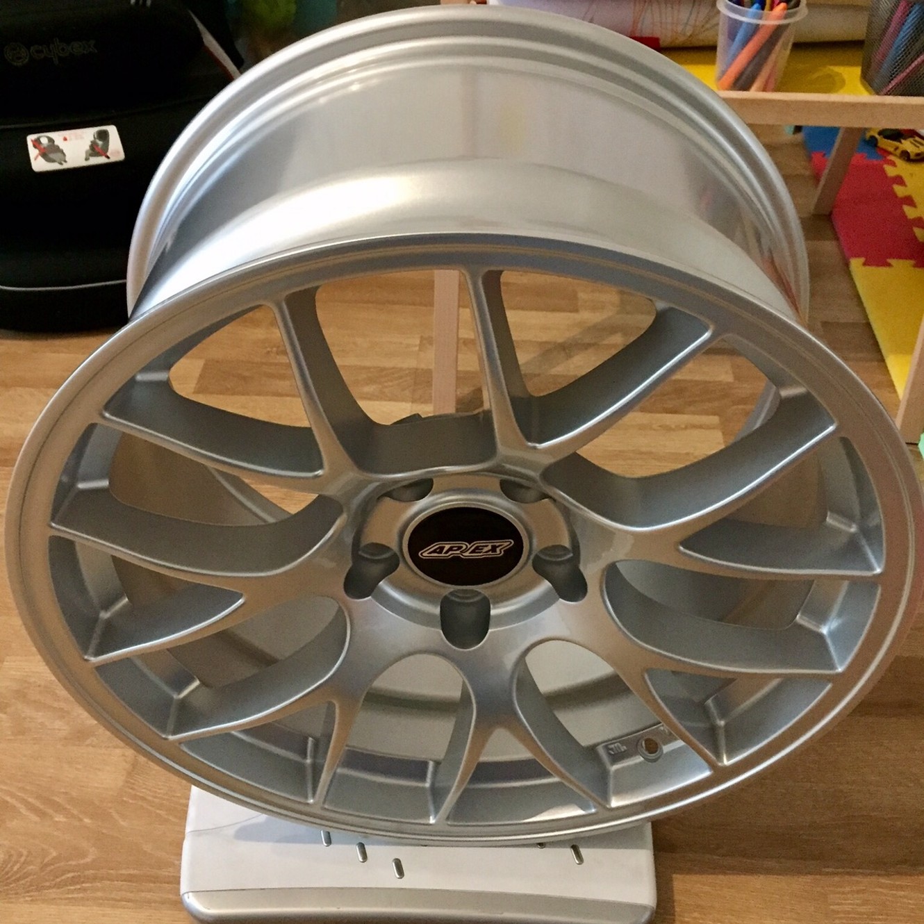

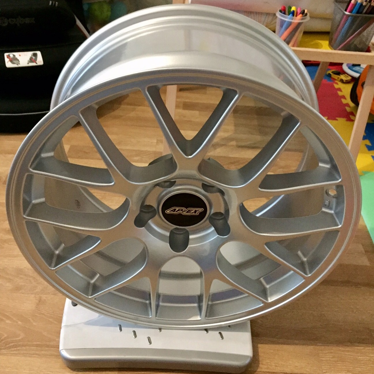

Tak jsem si na narozky udělal radost a pořídil na E92 nové kola:
APEX EC-7 8,5x18" ET35 - 9,1kg
APEX EC-7 9,5x18" ET35 - 9,9kg
(OEM 18" sytling 189 cca 12kg)
Těším se, až je dám na auto a projedu se. Dle předchozívh zkušeností musí být rozdíl 2kg na kole hodně znát.

Odkud jsi je koupil? V Česku je má jen schmiedmann a i tak jsou skoro 2x dražší než v USA. A přímo z USA by vyšlo taky dost draho, tak jsem ideu EC7 hodil za hlavu...
Re: Hmotnost litých kol
Bylo to celkem dlouhé hledání, jak je u nás pořídit. Je to jak píšeš, pokud je někdo v EU prodává tak draho a individuální dovoz nakonec vyjde podobně. Objednal jsem je z Nizozemí na http://www.baanvelgen.com a protože jezdím celkem často do D, tak jsem si je nechal poslat tam a doprava vyšla o 70eur levněji než do čr.
Naposledy upravil(a) .Z3 dne ned 21 kvě 20:11, celkem upraveno 1 x.

Jo, ty holanďany znám...
Je to na prd, protože na to, jak jsou kvalitní a lehký, tak jsou cenově dost přijatelný. Já chytnul i group buy, tak jsem mohl mít i dobrou slevu. Ale bohužel. Holt východ, no.
tolik peněz mi za to nestojí.

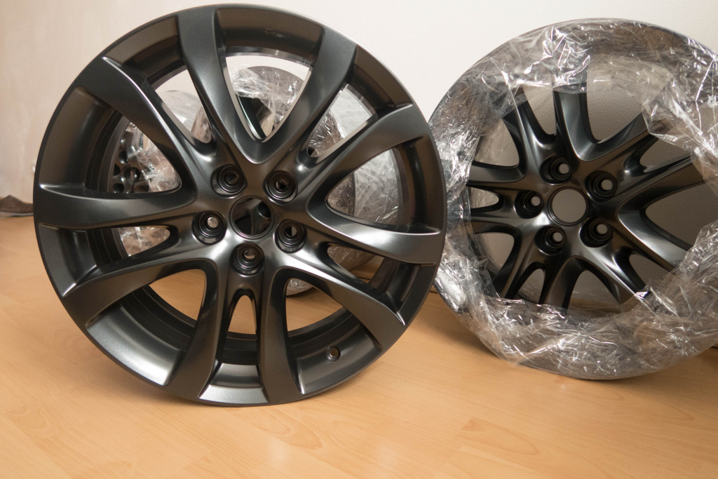

Originál Mazda6 9965-09-7590 7,5J19 ET 45 13,8 kg
