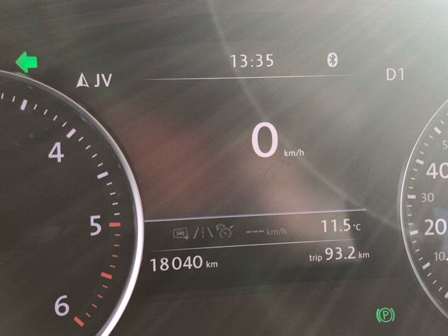

A já zrovna přemýšlel, proč mám letos již přezuto x_x

No, technika jak na Aljašku a je tu jak v Africe...
Ani nevíme, zda ta čtyřkolka vůbec funguje, když jsme to 50.000km nepoužili :D

Ano, teď se tomu krásně směje když je v lednu 10°C+, ale v prosinci bylo minimálně 2x 10cm+ sněhu a to by vás na letních smích přešel...
