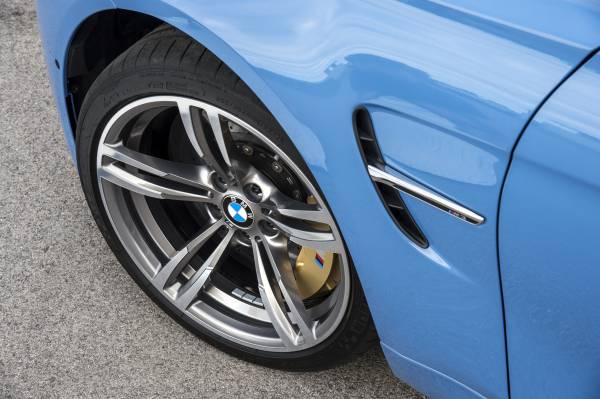

Při procházení BMW dílů jsem narazil na zajimavé údaje ohledně kovaných vs. litých kol. Kované 19"ky pro novou M2/M3/M4 mají o dost nižší hmotnost, než lité 18"ky:
P90149571-the-new-bmw-m3-limousine-with-19-light-alloy-wheel-double-spoke-style-437-m-with-mixed-performance-t-600px.jpg
Styl 437M kované rozměr přední/zadní: 9x19"/10x19" hmotnost 10,4/10,6kg
Styl 640M lité přední/zadní: 8,5x18"/9x18" hmotnost 11,3/11,9kg
Styl 641M lité přední/zadní: 8,5x19"/9x19" hmotnost 13,15/13,8kg
Tedy o place menší průmer a užší disk a o cca 1 kg větší hmotnost, oproti litým 19" jsou kované o cca 3kg lehčí!

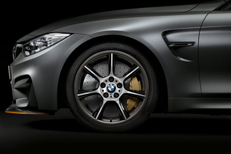

A perlička - zadní kolo 681M z M4 GTS s hybridní konstrukcí alu-karbon sice nemá zatím uvedenou hmotnot, ale BMW si ho cení na 5506eur/kus...
3.0 B58 & 2.2 M54 & TSI
Vrooom
Příspěvky: 2773
Registrován: sob 19 bře 15:16
Re: Hmotnost litých kol
Příspěvek od Vrooom »
hehe pekna cena, ja nasel celou sadu za 12700 Eur jako priplatek u gts. Pry uspora 7kg oproti 666M. Akorat trochu polovicaty reseni kdyz mustang ma celekarbon kola (18lb). Btw koengisegg ma 13lb jedno 19" kolo
