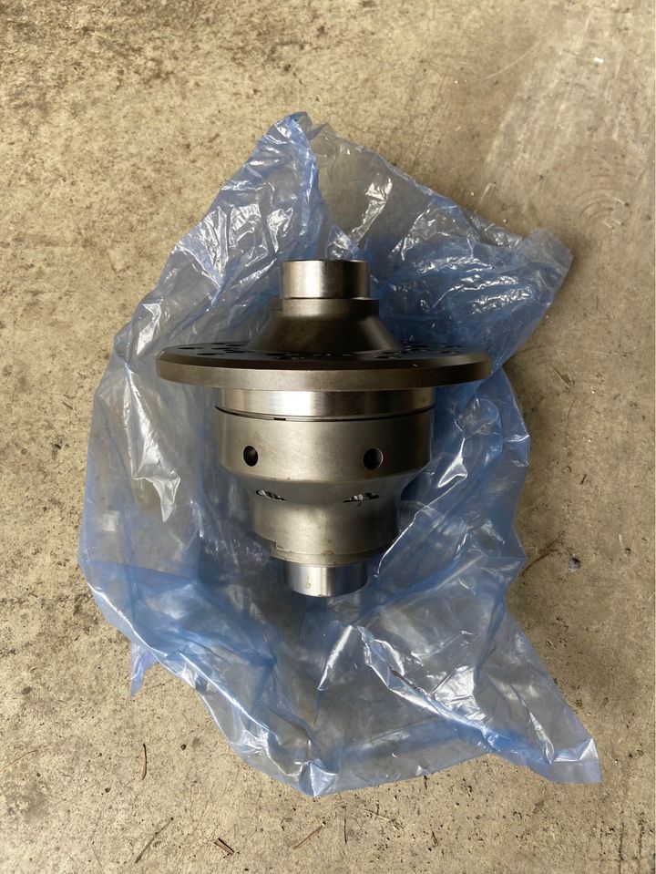

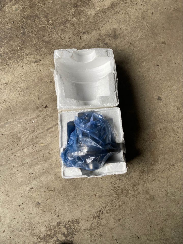

Hele 30 za Quaife je dost nebo málo? https://www.facebook.com/groups/9089681 ... 8409601808
Borec píše, že to měl na 335i, ale počítám, že ten vnitřek (svor) je stejný do všech obalu. A ring gear si tam přemontuju.. Nebo je v těch svorech pro různé motorizace rozdíl?
Zatím mám jen vložku od racing diff a v zimě super. Zároveň s autem teď tolik moc nejezdím tak nevím zda je to dobrej nápad nebo je to jen rozmařilost. Přecijen 280 koní a 325 Nm není taková porce aby to jezdilo furt bokem.. Na druhou stranu, prodat se to asi bude dát vždy třeba za 20cku, ne?

Příspěvek od pavproch »
Pokud je to Quaife (mám FB schválně zablokovaný, nemůžu se podívat) pro velikost diffu 188 (mm), tak jo je to stejné pro všechny motorizace 3er. Já za nový loni (když se bramborovi vysypal diff a semlelo to zuby) dal asi 42 bez DPH. Já bych ale ojetý nikdy nekoupil.

Příspěvek od Předseda »
Tak pak by to mělo být opravdu jak píšu - přehodit, resp. našroubovat ring gear a nazdar. Píše, že je nepoužitej. Chtěl ho dát do 335i.
Jestli je to pravda (nepoužitý), tak 30 je OK cenoffka.
Tak tohle je pro 215 a zdá se, že 335i měla 215 pokud šlo o MT a 188 pokud šlo o AT. Tak nic. Aspon 30 doma :D
