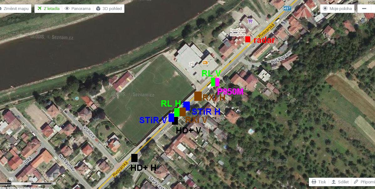

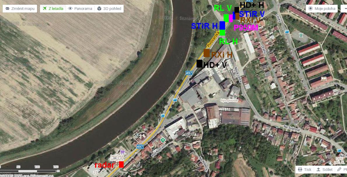

Tak další testík...zapojil jsem i nějaké starší věci co sem měl v šuplíku (STiR a RX65i)
Testoval jsem hlavně rozdíl polarizací detektorů... Obsluha radaru při 20. průjezdu už nějak divně koukala
www.antiradary-forum.net/viewtopic.php?p=73931#p73931

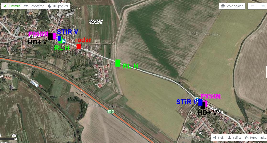

Dlouho tu nebyla žádná mapka...
Jarošov
Příjezdy Odjezdy
Sady
Odjezdy/příjezdy
Jarošov
Příjezdy Odjezdy
Sady
Odjezdy/příjezdy
