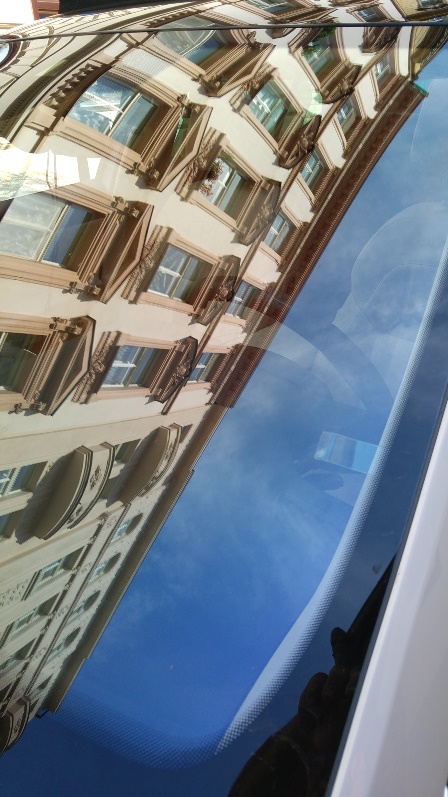

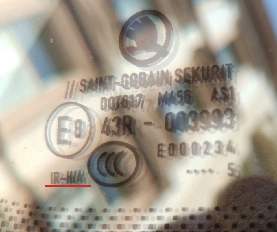

Dnes na mne působilo asi vedro a jelikož jsem se vcelku dobře vyškolil, tak mi nedá, abych se nepodělil o svou blbost
Včera jsem si vyzvedl fungl nové Genevo a namontoval jej do Superbu - hezky nahoru k zrcátku. GPS chytla okamžitě; hlášení úsekovek, rychlosti - vše fungovalo bez jakýchkoliv problémů. Ráno jsem jel tunelem a detekce až pod radarovou hlavou. Tak jsem si říkal, že tohle není směroplatné, protože tunel je prostě tunel. I když kolega vedle mne pravil, že tohle bylo prašivé. Bylo...
Pak nějaké couračky po městě a na 5.5. B7 s pirátem... Detekce opravdu hooodně prašivá, což už mne zneklidnilo. Detekce je vidět na videu. Než jsme se s kolegou probrali z překvapení, tak na konci Nuseláku červená O1 s pirátem a detekce opět průser. Tak jsem zvedl tlf na gebiče a říkám, že G1S asi problém - i když jsem už měl asi 3 kousky a vždy detekce v oukeji. Než jsme se pustili do hlubší diskuze, tak kolega za volantem zaťukal na čelní sklo a v tu samou chvíli to vyřkl i gebič. Nenapadlo nás nic chytřejšího než vytáhnout detektor z okénka a udělat ještě jeden průjezd. Najeli jsme od Kongresovky a detektor venku začal okamžitě řvát - čili excelentní detekce! Pak nás ještě napadlo dát G1S na horizontální držák, co nejblíže k zrcátku a co nejvýš - jestli tam není tzv. místo na telepas. Není
Detektor za oknem prostě mlčí.
Po zastavení jsem se podíval na sklo, které opravdu hází lehký barevný odlesk, což lze přehlédnout. Štítek ale mluví jasně! Tohle "speciální" sklo, které je vyhřívané a automaticky tím pádem i IR, se do Superbů 3. generace montuje standardně od Style+.
Takže bacha na to - přenosný detektor je opravdu nepoužitelný...v žádném místě za sklem se k němu vlnky nedostanou, resp. dostanou, ale hodně pozdě
