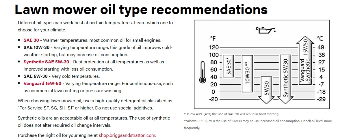

Tak b+s do mi do teho přinášejí ešče větší zmatek:

SAE 30 rozhodně není to samé, co xxW-30. Dneska jsme zvyklí na všudypřítomné "multigrade" oleje s označením xxW-x0, tedy oleje, které jsou určeny pro celoroční (zimní i letní) provoz, což je možné díky moderní aditivaci olejů. Ale dříve převažovaly letní oleje (např. ten SAE 30) a zimní oleje (např. SAE 5W) a tyto oleje bylo nutné střídat podle zimního období, protože letní byl nepoužitelný v zimě (příliš viskózní a nečerpatelný) a zimní byl nepoužitelný v létě (nefungoval za vysokých teplot).
Zahradní traktor se typicky používá jen v letní sezóně (pokud ho někdo nemá i na odklízení sněhu, ale tam by to právě chtělo multigrade olej), takže je použitelný i oldchool letní olej, jako je ten SAE 30. Multigrade olej mu na 99 % neublíží, takže bych do něj klidně lil 10W-30 nebo 10W-40. V letní sezóně budou mít podobné vlastnosti jako ten SAE 30, ale navíc budou použitelné i v zimě (byť třeba traktor v zimě vůbec používat nebudeš). Normálně bych dále vystartoval s tím, že viskozita je jen jeden z parametrů oleje, který ani není nejdůležitější, a je potřeba především řešit výkonnostní normu nebo firemní normu (je-li předepsána), ale do zahradního traktoru B&S bude kterýkoliv z moderních klasických olejů (NE lehkoběžný se sníženou HTHS viskozitou!) víc než dostatečný.
Klidně tam lij tu Seleniu, pro ten traktor to bude nejvhodnější volba.

Dík.
