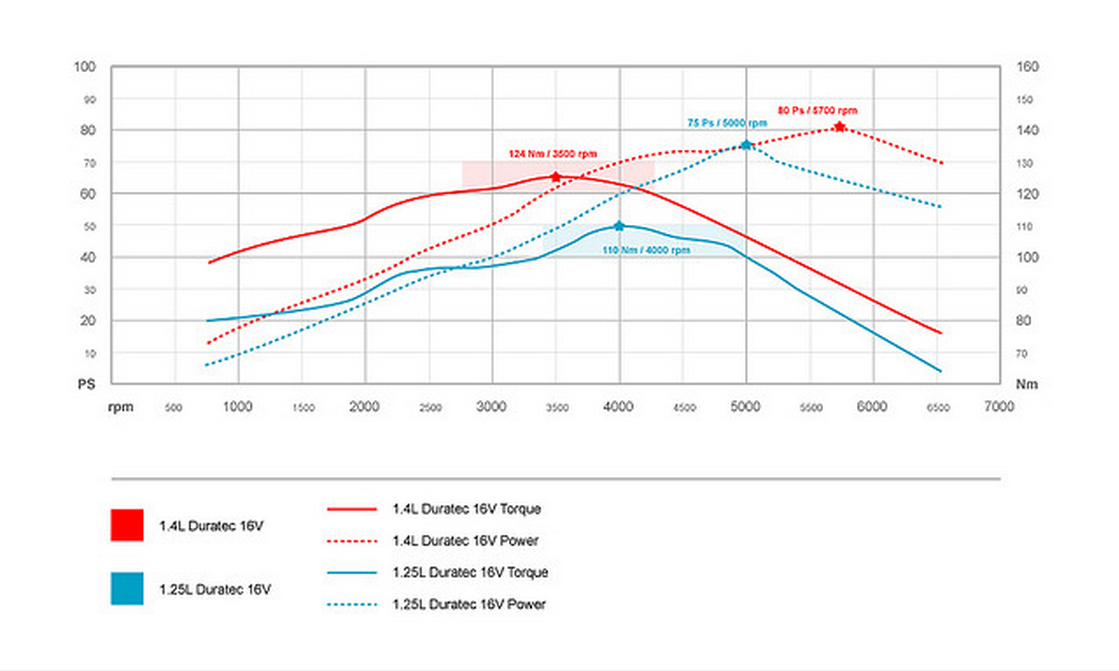

Zdravím, porovnávam motory 1.4 16V 59kW a 1.25 16V 55kW predchádzajúcej generácie fiesty. Tabuľkové hodnoty nenaznačujú príliš veľký rozdiel medzi týmito motormi: 1.4ka má 59kW@5700 a 124 NM@3500 pričom 1.25ka má 55kW@5000 110NM@4000.
Na druhej strane graf hovorí, že 1.4ka má od už od voľnobehu až po cca 4500rpm aspoň 10 koní naviac a nad 5300rpm je rozdiel ešte výraznejší. Je to vôbec možné, aby bol taký rozdiel medzi nimi keďže rozdiel objemov je necelých 1.5 deci? Je tu niekto, kto má skúsenosti s týmito motormi? Aké majú plusy a mínusy?

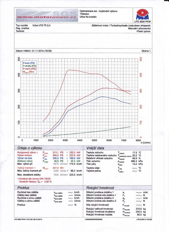

Tohle si vytočil můj daily ride...
Real world performance je 100-160km/h na trojku 5,4s,
100-160km/h na čtyřku 6,0s a 100-200 na čtyřku 12,2 s u 1617kg těžkýho auta. Já bych celkem problém brzda vs to co se přenáší na silnici viděl třeba už jenom v chlazení a náporu vzduchu do sání, který jsou k dispozici od ventilátoru na brzdě oproti proudění vzduchu řekněme v těch 200km/h.
