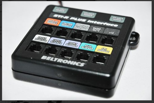

pavproch píše: stř 14 led 13:38 nákupní taška ale ne plnohodnotného Protectora, jen STir+. Začínám mít vážné podezření, že radar.hlava teho STiR asi umřela
Jo, OBROVSKÁ POCHVALA (i dyž akce teprve bude) AR.net, postavili se ke mně/poblému čelem - až bude Pinidca zase pojízdná (ref NEbrzdy aktuálně u Michala), tak zajedu do Všeminy proměřit tu na 99,99% umřitou hlavu a dyž scípla, dostanu tam novou (použitou) za NEUVEŘITELNĚ vstřícných (platebních) podmínek. Taktomabyť, starost o zázaníka na prvním místě.... ^:)^

Jako vždy, dyž s nima obcuju (a je jedno elsi na dálku nebo osobně) OBROVSKÁ pochvala pro AR.net: Pindica nedetekuje Ka, taxem tam s tím byl to nechat prozkoumat, odporně prozkoumali a opravdu hledali příčinu, ne hurá měnit díky a já platit. A příčina je v jednotce (ne hlavě!!) STiR, taja ten můj autovrak je to už taky dlouho neprodávaný/nepoužívaný ARvrak = nemají v zásobě (ani použitou). A zato zkoumání si NIC nvyúčtovali, to je opravdu VSTŘÍCNÝ PŘÍSTUP K zákazníkům tajamá byť. :ymhug: ^:)^
Až ji seženu, tak tam poyedu obcovat zas.

Afterthought: Nevíte něgdo o nějaké použité ale 100% funkční řídící jednotce (ne hlava!) STiR+ ? Sem zkoumal inzerci a jednu našel (nějaký AR prodejce v Ově - čekám na jejich odpověď), jinak bazos, avizo, annonce, ebay atd nic....
