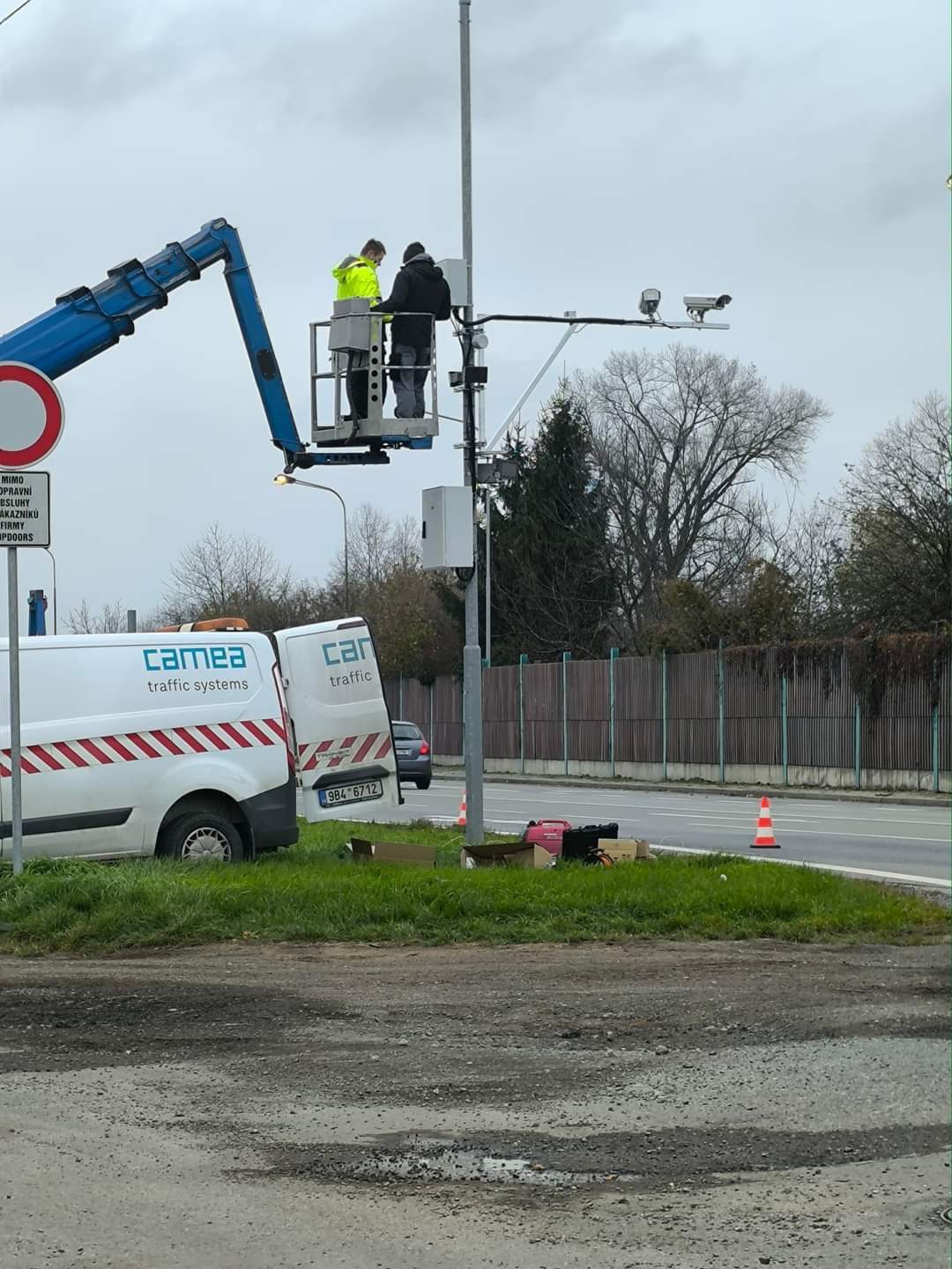

Dnes montovaná nová usekovka na I/50 na 70 v křižovatce Míkovice/Vésky 49.0413284N, 17.5020646E

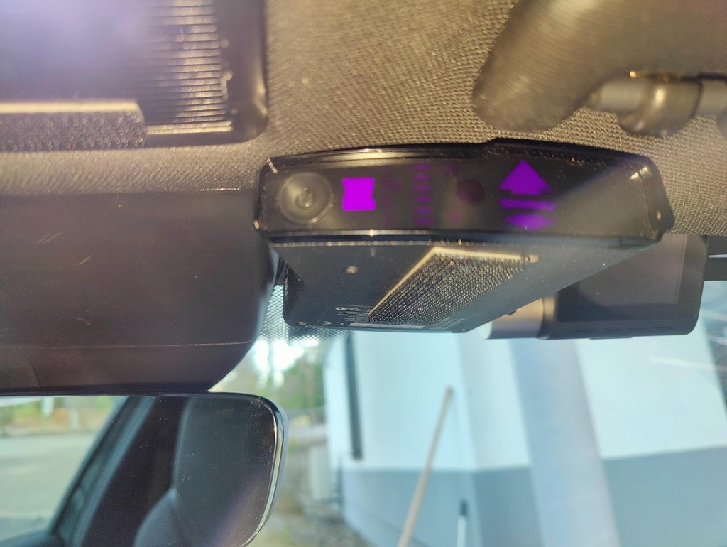

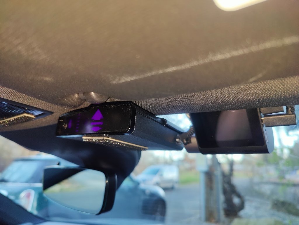

mafel píše: úte 19 lis 20:36
delphin píše: sob 09 lis 23:39 Jak to tam upevňuješ? Já pořád váhám nad přenoskou do trojkového Superba a většinou mi tvrdí, že se do nepokovené části žádný antiradar nevejde.
v sup3 máme V1 (horizontal) a vejde se tam, detekce v zásadě obdobné jak pevné genevo - dle pozice radaru
V této pozici V1 (záložní RD k pevné sadě) detekuje normálně, tedy odhaduji, že ostatní detektory by to taky zvládly

četls, co jsem psal?
Pro osvětu tedy rád zopakuji: je bezpodmínečně nutné, aby dopadová plocha detektoru, celá koukala skrze nepokovený výřez. Čím větší část nekouká, tím je detekce více na pikaču. Umístění záleží tedy na tloušťce detektoru a také na tvaru stropnice, aby se tam případně detektor vešel, aby platilo, co jsem psal v první větě. Pro detekci není ani dobré, když je detektor dále od skla, resp. od místa s výřezem. Ideální je, když je těsně u skla.
Takže ne u všech aut a ne každý detektor se tam vecpe.
