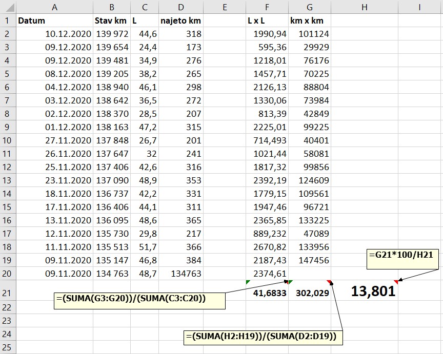

Díky, potřeboval bych to ideálně měsíčně. Jak moc přesný by byl výpočet váženým průměrem tak, že by byla váha jak počet natankovaných litrů, tak počet najetých km? viz obr. z excelu

každý výpočet je jen tak přesný, jak přesné jsou výchozí údaje. Takže je úplně jedno jestli to uděláš v excelu nebo tužkou na papírku od parkoviště. Musíš vždycky vyjít z jasně definovaného údaje, jinak to bude chaos. U zřejmě všech aut není nijak možné spolehlivě zjistit kolik paliva v nádrži skutečně je. Takže buď vždy tankovat do plného stavu, tedy zjistit kolik v nádrži od posledního tankování ubylo, nebo, pokud se nedaří zajistit takové tankování, bohužel jen sledovat to dlouhodobě, výpočet dělat po mnoha tankováních aby se chyby rozložily. K tomu by nějaká ta tabulka fungovala. Určitě by se našla i aplikace pro telefon, já měl takovou kdysi dávno ještě v Palmu.

Jestli ti jde o průměrnou spotřebu za nádrž, musíš to počítat z poslední plné, tj. natankuješ do plna a pak třeba třikrát jenom částečně a pak zase do plna, tak musíš brát jako jednu nádrž ta poslední čtyři tankování. Na počítání celkového průměru nemůžeš jednotlivé průměry vůbec používat, z toho můžeš dostat možná nějaký modus nebo medián (nebo „průměrnou průměrnou spotřebu“; sorry, statistiku jsem nějak aktivněji řešil dávno na vysoké), celkový průměr můžeš počítat pouze z celkového počtu kilometrů a celkového spotřebovaného benzínu (přičemž tam ty plné nebo částečné nádrže nehrají roli, resp. s větším nájezdem je vliv poslední neplné nádrže čím dál méně relevantní).
