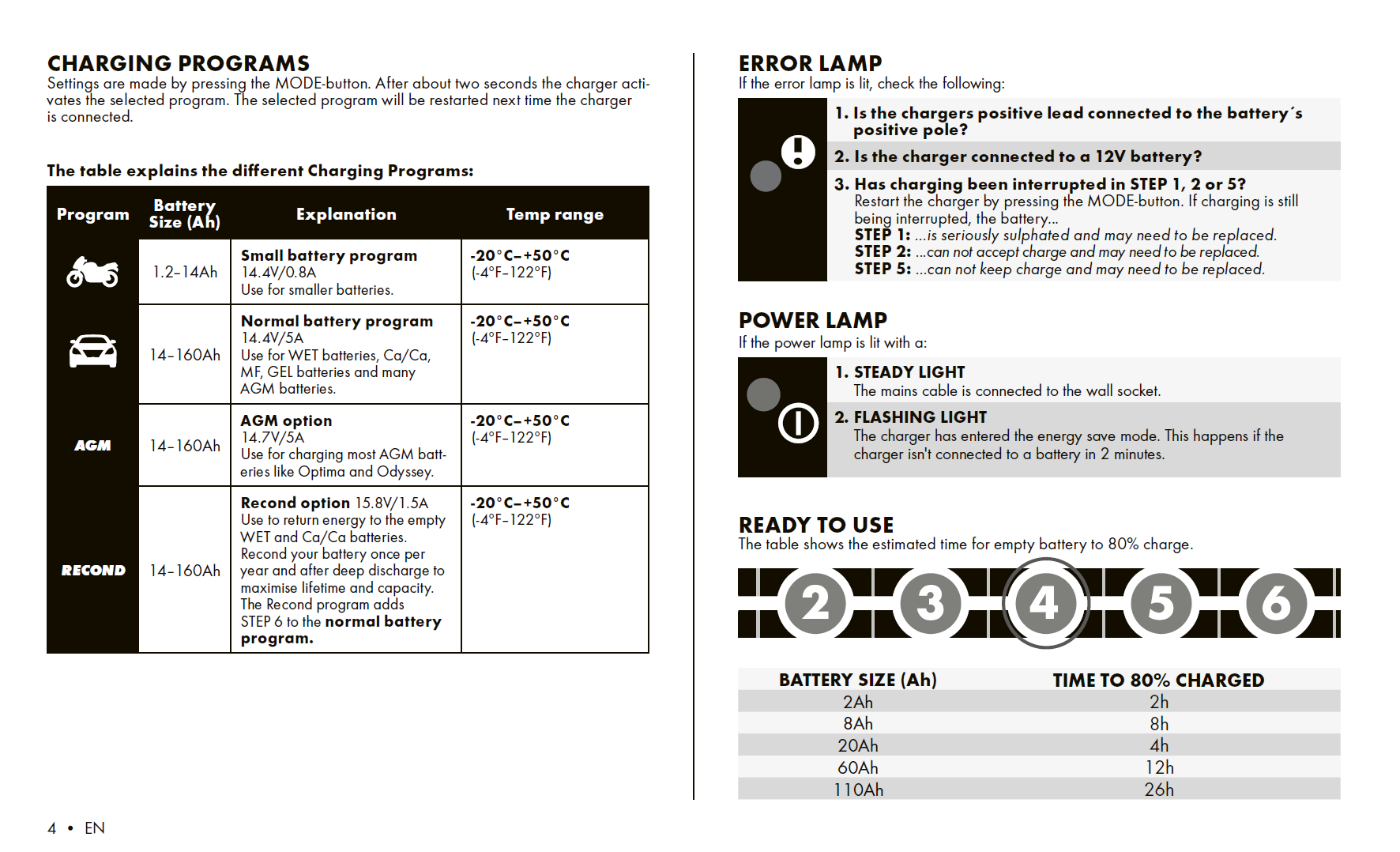

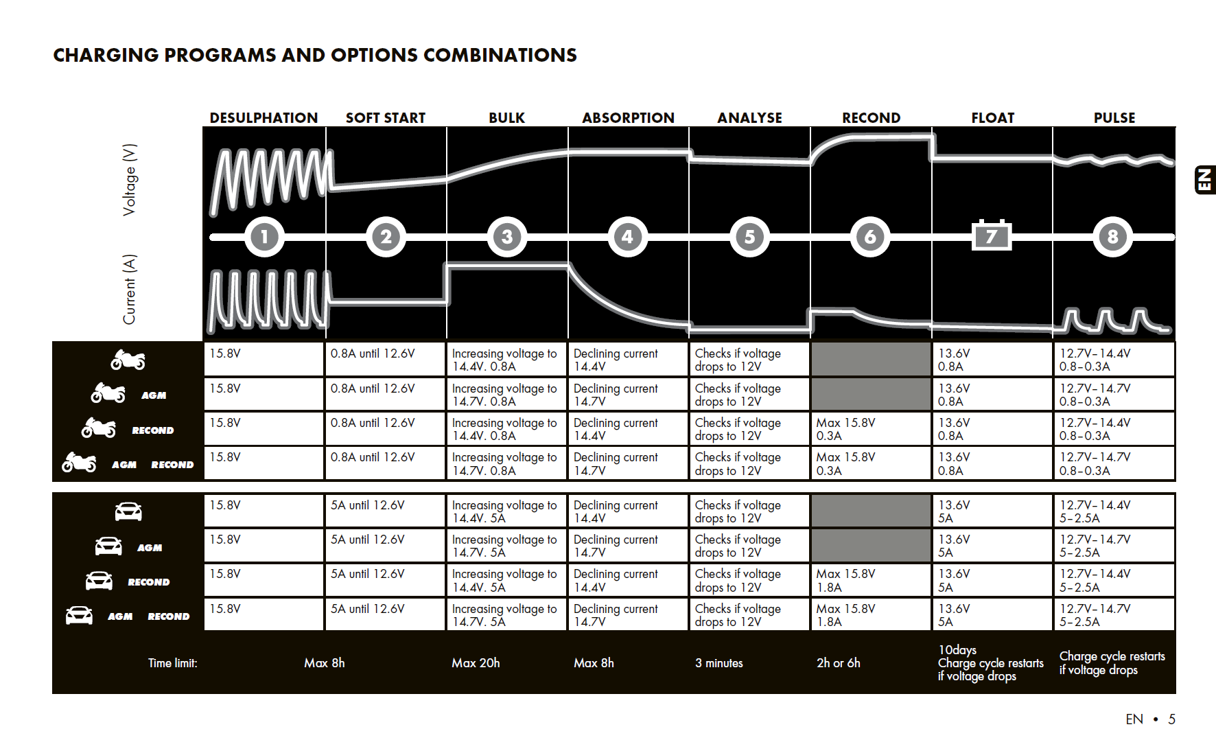

"Slaba" nabijacka baterku plne nabit dokaze... Teoreticky
Problem je akurat v tom ze moderne nabijacky maju okrem ineho aj casovy limit po ktorom ukoncia dobíjanie
U cteku to je tusim 20hodin pre CC(constan current) fazu, po uplinuti tohto casu nabijat prestane
Cize laicky povedane, ak do 20hodin baterka nedosiahne ~ 80% tak ju ctek nenabije
Preto je napr. Pri 5amp modely maximálna kapacita baterie uvedena ako 110ah
pavproch
Příspěvky: 17934
Registrován: pon 14 bře 20:41
Re: Špatně připojená autobat. na nabíječku + pokec o nabíječ
Příspěvek od pavproch »
abgx1 píše: Cize laicky povedane, ak do 20hodin baterka nedosiahne ~ 80% tak ju ctek nenabije
To semi moc nechce věřit, ctek mám, když jsem (jednou - už to nebudu opakovat, bojím se požáru) nabíjel (nonstop) úplně vybitou autobaterku, tak se do té CC fáze dostal až snad po 36hodinách nonstop nabíjení, ale dostal a paq tu baterku nabil až do 100%.
Ač ten ctek mám už několik let, návod k němu sem ještě nečetl, ani nevím, kde ho mám.... :ymhug:

… (je to manual k moji MXS 5.0)
