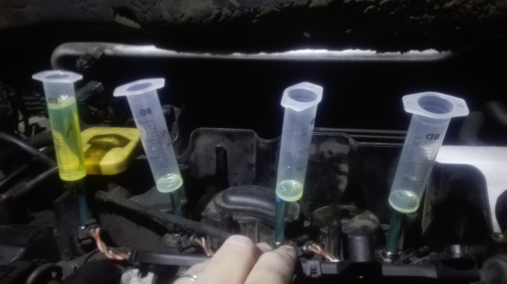

Já měl předtím M47D20 s přímým vstřikováním, je tam to čerpadlo VP44 obecně poruchové. To auto bylo o 5 let starší než to dosavadní a za 3 roky jsem s motorem a související palivovou soustavou neměl žádný problém. Tankoval jsem tam premium právě kvůli toho čerpadla, ať to hezky maže. Ten motor jel do poslední chvíle jako hodinky a teď věřím ještě dobře šlape v jiném, protože jsem ho prodal. Auto bohužel sežrala rez, musel jsem ho rozebrat.
Já chápu, že to jsou staré vozy, ale všechno se dá spravit, když se chce a jsou prachy. Já jdu po příčině a způsobech. Nové auto kupovat nehodlám. To současné auto s M47TUD20 je obecně považováno za spolehlivější. Problémy s čerpadly u nich nejsou běžné, výměny vstřiků však ano. Uvidím, jak dopadnu, co se dozvím, napíšu zde.

Abych to dokončil :) Napadlo mě, když už to neumí diagnosticky změřit korekce, že vlastně můžu udělat přepadový test vstřikovačů. Tento výsledek nastal po cca pětivteřinovém chodu motoru na volnoběh:
Takže jsem ten první vstřikovač vyměnil a mám nový auto :)

zde. píše:Tento výsledek nastal po cca pětivteřinovém chodu motoru na volnoběh
To je porce...Nicméně ono to v tahu dělat nemusí.Takže paradoxně nejhorší škody (propálený píst kupříkladu, pokud ten vstřikovač uchcává) hrozí nejvíce na volnoběh. Teď mám rozdělanej motor na MANu (ovšem 950 000Km). 5.válec - prasklý píst, prasklé 2pístní kroužky úplně napůl, vydřená dráha (to už není drážka) ve vložce...Důsledek špatného vstřiku.
