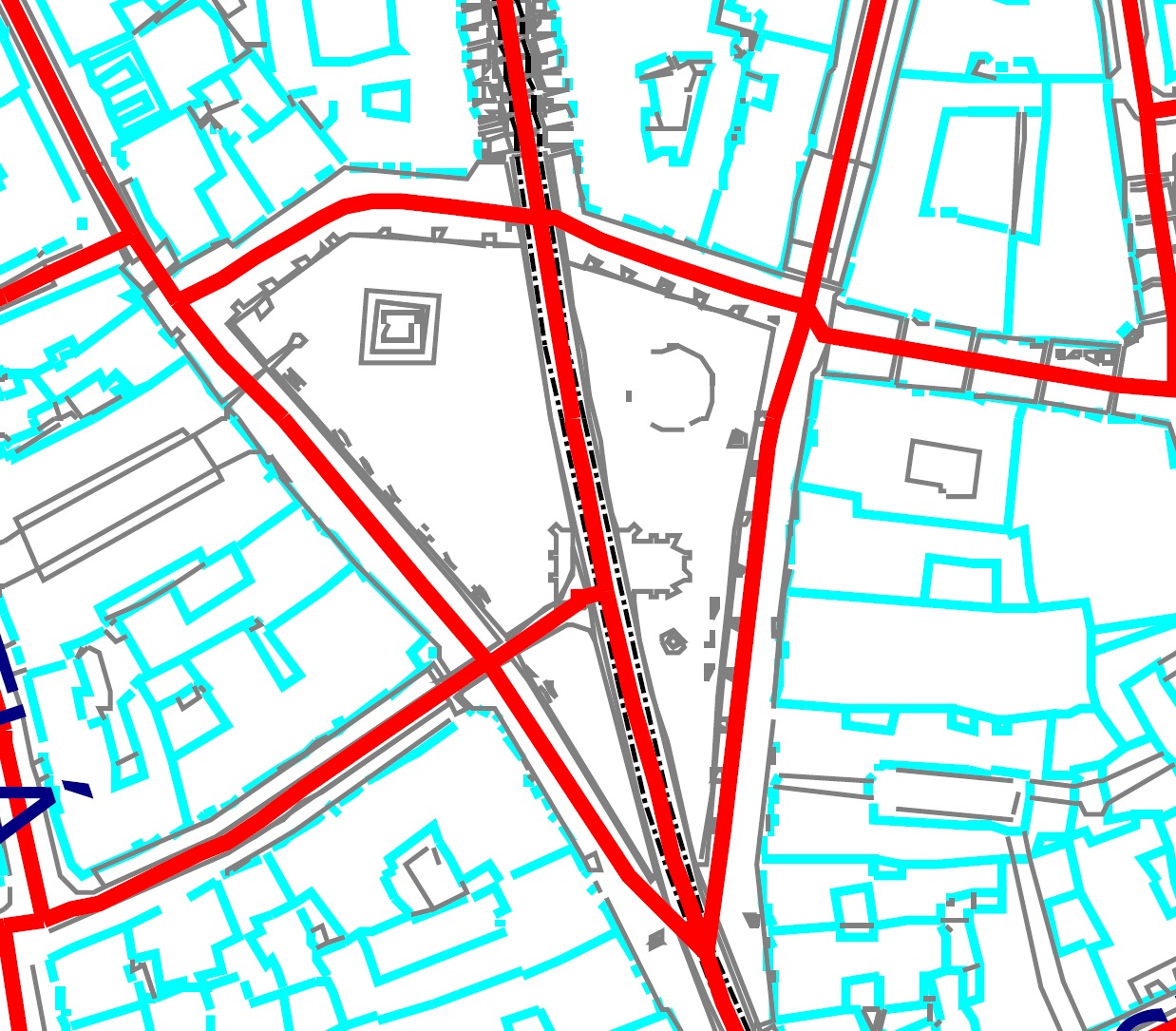

dotaz je spíš pro Brňáky, ale i neznalí si můžou místo dohledat. Jde mi o historické centrum Brna, kde je pěší zóna s tramvajemi a je povolen vjezd vybraným druhům vozidel (zásobování, cyklisti, ...). Přednost tam většinou není upravena pomocí značek, takže platí přednosti zprava. Toto pravidlo samozřejmě neplatí mimo pozemní komunikace, jenže ono tam moc nejde vizuálně odlišit co je cesta a co už je chodník. Dneska jsem jel po Rašínově směrem na Masarykovu (https://mapy.cz/s/fenokojufu) a zprava z Náměstí Svobody mi to tam někdo vpálil. Bylo to těsně a pán na mě křičel "přednost zprava p**o". Dost možná měl pravdu, jenže potom by musela dávat přednosti taky tramvaj a to všude kde tím centrem projíždí (což samozřejmě nedělá). Jak to vidíte vy?

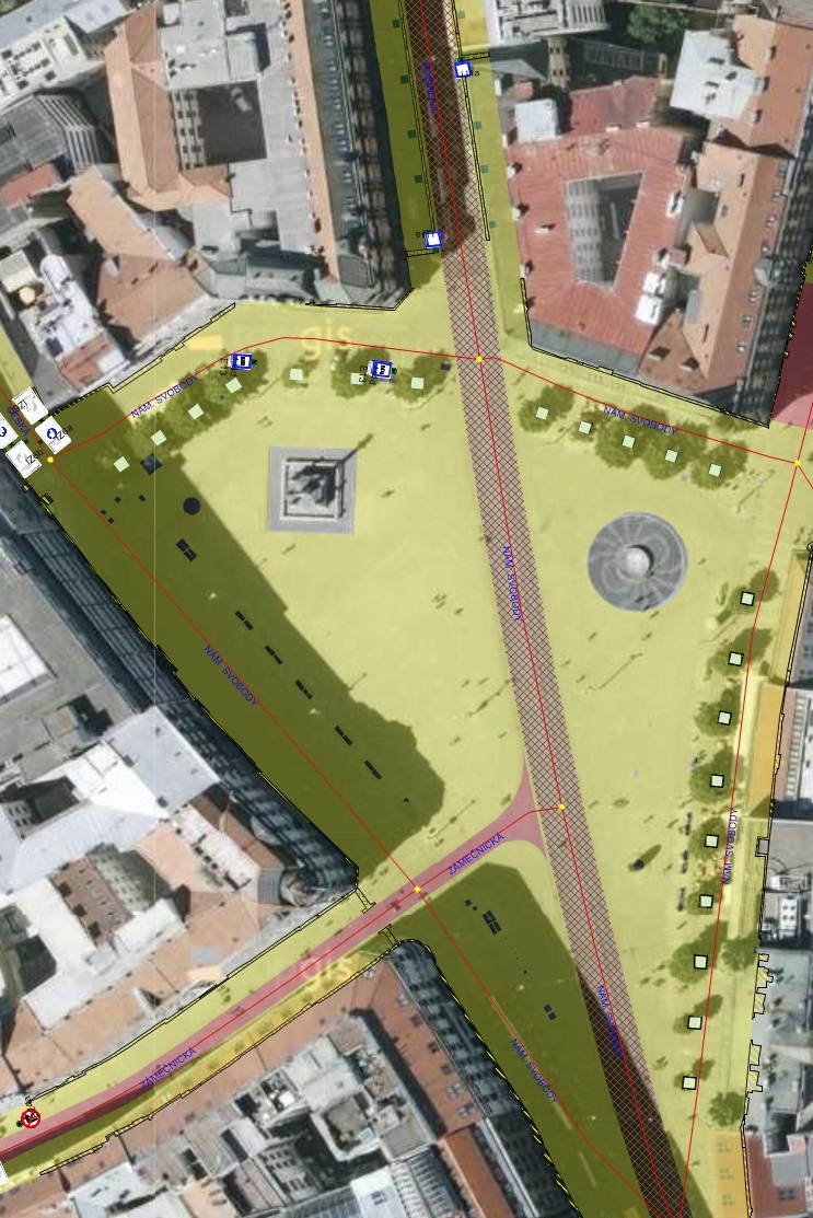

V zasade je tam teleso tramvajoveho pasu (srafovane) po kterem se pohybuji i auta s povolenim vjezdu. Vsechno ostatni je chodnik (zluta) nicmene vedou skrz nej pozemni komunikace (cervena cara).
Doleva smer k Ceske je tam povoleni stani taxi, takze predpokladam ze tam odsud vcelku castu bude to taxi vyjizdet a prednost zprava vymahat.

Díky moc, jak jsi k takové mapě přišel? Přes náhled do katastru jsem se k tomu nebych schopný proklikat.
