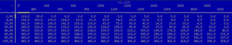

bitmap
Řidič začátečník
Příspěvky: 174
Registrován: stř 16 bře 11:12
Re: Závislost kroutícího momentu na množství přidaného plynu
Příspěvek od bitmap »
Nemám poruce žádný atmo motor, ale takhle vypadá "mapa pedálu plynu" pro TDI.
Obrázek
x - otáčky
y - požadavek na množství paliva
z - poloha pedálu
Vana
Příspěvky: 1064
Registrován: stř 16 úno 15:30
Příspěvek od Vana »
ale nikde tam není ten krouticí moment :-?

bitmap
Řidič začátečník
Příspěvky: 174
Chcete Nm, tady máte Nm.
Tahle konkrétní "mapa" je pro 5. rychlostní stupeň manuální převodovky u motoru 2.0 TDI 16V typ BKD.
Motor má v sérii papírově 320 Nm a reálně tak 350, takže na pedál plynu je přibližně od 70% dráhy "hluchý".
