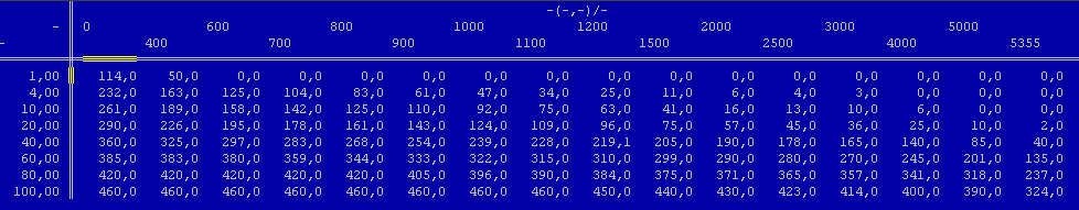

Nemám poruce žádný atmo motor, ale takhle vypadá "mapa pedálu plynu" pro TDI.
Obrázek
x - otáčky
y - požadavek na množství paliva
z - poloha pedálu

ale nikde tam není ten krouticí moment :-?

zajímavé, ale galwin chtěl spíš, když zná otáčky a zatížení motoru (např. v procentu sešlápnutí plynu, nebo třeba úhlu pootevření škrticí klapky) odečíst moment.
Tady vidím samou měrnou spotřebu v závislosti na otáčkách a momentu.
Sám taky nevím, jak se takový graf jmenuje.

Chcete Nm, tady máte Nm.
Tahle konkrétní "mapa" je pro 5. rychlostní stupeň manuální převodovky u motoru 2.0 TDI 16V typ BKD.
Motor má v sérii papírově 320 Nm a reálně tak 350, takže na pedál plynu je přibližně od 70% dráhy "hluchý".
