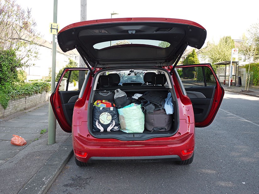

By se mohlo... Nemohlo, pokud to zákon nezakazuje. A zákon jednoznačně říká, že náklad smí koukat ven, o kolik a jak jej označit. Takže ne, žádné "by se mohlo" se nekoná.
Ta světla na některých modelech aut, viz obrázek, jsou hloupá, ale to jsem myslel, že je řešeno homologačními normami. To, že není vidět SPZ v ten moment je buřt. Zákon hovoří o čistotě RZ, osvětlení RZ, upevnění RZ na vozidle, ne o tom, jestli kouká do silnice, nebo do nebe v případě otevřenýho kufru.
