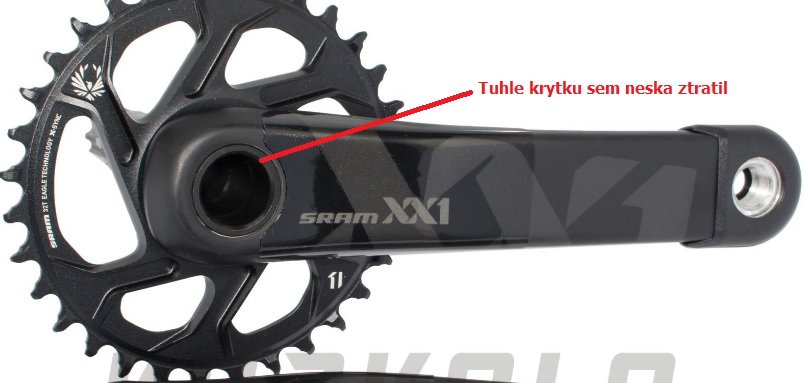

pavproch píše: Rozebrat sem quli provlečení brzdové hadice musel: ..... kliky a střed dolů ....
A před chvílí sem zjistil, že sem neska na výletě ztratil krytku na pravé klice... přitom ta krytka tam je (myslím) nedemontovatelná / nesundatelná...
Du gůglit, esli sa to dá někde koupit... esli to chápu strojařsky správně, tak ta krytka tam je proto aby šla klika vůbec sundat (imbusem č 8) ze středu.... mně opravdu drbne....

Díky radě na bike-forum už nalezeno, co hledám (Sram Crank Arm Bolt Kit BB30), objednáno. Doufám, že to bude pasovat a zalepím tam tu krytku Loctitem (prý měla být zalepená z výroby, asi nebyla nebo byla, ale blbě.)
EDIT: A tu díru po krytce přelepím páskou (aby sem tam zbytečně nedostalo bahno aj. bovdel) a zítra ráno pojedu zase na výlet (= bez krytky). Na funkci klik (při jízdě) by ta chybějící krytka vliv mít neměla, aspoň si myslím…

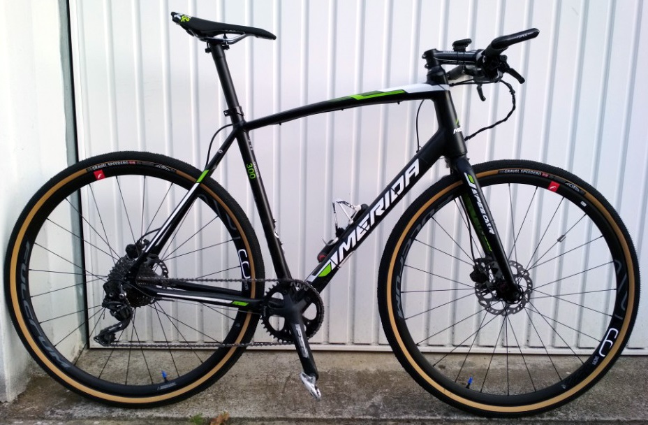

Moje bezdušová odysea má další pokračování. Pořídil jsem už opravdové bezdušové ráfky (Fulcrum Racing 6 DB C17 - i s novýma kotoučema, bo centerlock) a vypadalo to nadějně, gumy valily, mlíko neteklo a zdálo se to cajk. Jen se mi na zadní gumě (Maxxis Velocita AR 700x40C EXO TR) udělaly v plášťi dvě boule, když jsem nechal stát kolo půl hoďky na slunci - přímo v běhounu!!! Tak jsem hledal nástupce a vybral jsem Tufo Gravel Speedero 700x40C. Obrovský TPI na běhounu i v bočnici, tak snad to už bude držet. Ty Tufa mě příjemně překvapily, z kopce to valí jak ty slickové Maxxisi, navzdory vzorku. Pecka :) - na chvilku si dovolím být opatrně spokojenej. Takhle mu to teď sluší :) :
