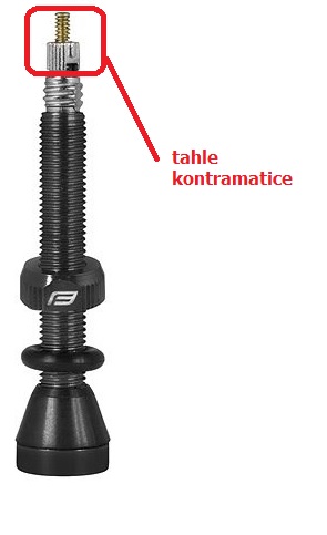

Otázka na bezdušisty: mám ventilky iiSuper (galuskový ventilek) a.... předefčírem sem lehce dofukoval zadní kolo (aby bylo správně"tvrdé") a po dofouknutí mi "syčel" ventilek (utíkalo to tělem ventilku), pomohlo dotažení "kontramatice" na ventilku (= přitáhla pohyblivou část ventilku nahoru na těsnění). Může to zůsobovat to mlíko uvnitř pneu? Stává se vám to taky / často?

Tak. Sem si zase přidělal práci (a potvrdil, že ty iiSuper tubeles ventilky v ráfku drží opravdu jen na čestné slovo). Zadní kolo bylo krapet měkčí, taxem ho opatrně (jen lehkým nasazením hadičky na ventilek bez giglání s ním) dofouk a..... pšouk a zadní kolo bylo prázdné, ventilek to zase z ráfku vystřelilo..... takže budu fčíl rozborovat zadní kolo, babrat se s mlíkem a tak vůbec... ale... sehnal sem originál Mavic (kola mám taky Mavic) galuskové tubeless ventilky prý spěšl do těch mých ráfků - mají "sedlovou" dosedací plochu. Tak ho tam dám místo toho iiSuper, dyž už se s tím budu babrat. A až mi stejně "střelí" i přední ventilek tak ho vyměnim tež. Akoráth, že ty Mavic sou enem stříbrné a ty iiSuper sou krásně eloxované do žluta.... :D

Tak ten Mavic ventilek drží v díře (v ráfku Mavic) jako zvíře - myslím, že ani kombinačkama a násilím bych ho nevyrval, je to rozdíl asitak šesti tříd proti tomu iiSuper. Fčíl sem sem to dodělal, pojezdil s novým mlíkem aby se fšecky díry a dírky ucpaly a za hoďku sa na to zajdu znova podívat, ať mám klidnější spaní na zítřejší výlet.
