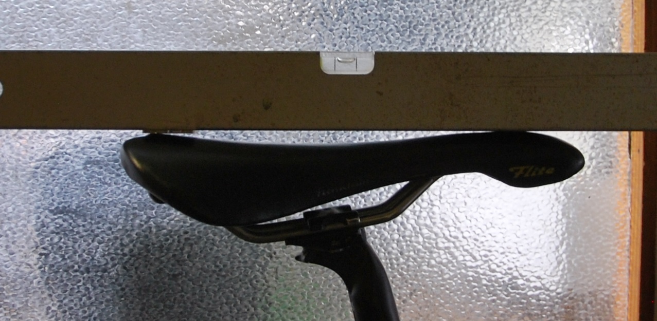

Sem tu sice naspal, že mi je jedno, co si kdo o mojem bajku myslí, ale to podezírání, že neumím vodovážit mi furt vrtalo v palici... taxem vodovážil. Abych vodováhu dostal do roviny, na zadním konci sedla podloženo třema pléškama, každý 0,5mm tlustý.
Uffff. A dál už k tomu reagovat nebudu.

ExFun píše:Vodováhou se vertikální nastavení sedla měří blbě, protože prostým položením se vodováha opře o špičku a zadní část sedla, ale zadní část už nemá být v rovině, ale zvedat se. Dobře to je vidět ne mém AM/enduru (mezistav - spousta nastavení je tam viditelně blbě) - kde je předek plochý a pak se zvedá. Kdybych položil vodováhu na sedlo, tak budu mít špičku nahoru

pavproch píše:Sem tu sice naspal, že mi je jedno, co si kdo o mojem bajku myslí, ale to podezírání, že neumím vodovážit mi furt vrtalo v palici... taxem vodovážil. Abych vodováhu dostal do roviny, na zadním konci sedla podloženo třema pléškama, každý 0,5mm tlustý.
Tzn, ze mas zvedlou spici jeste vice, nez si mysleli? :D

Ano, o půl mm - psal sem milimetr a on je to ve skutečnosti milimetr a půl. Hluboce se kaju a omlouvám se, že sem vás všechny uváděl v omyl. :D

Jenže měříš blbost.
Tohle není sedlo rovně, ale špičkou nahoru
Sedlo má část rovně a zvednutí vzadu. Rovná část je rovnoběžná s ližinami. Sedlo vodorovně znamená, že rovná část je vodorovně. Zvednutí je vždycky výš...
