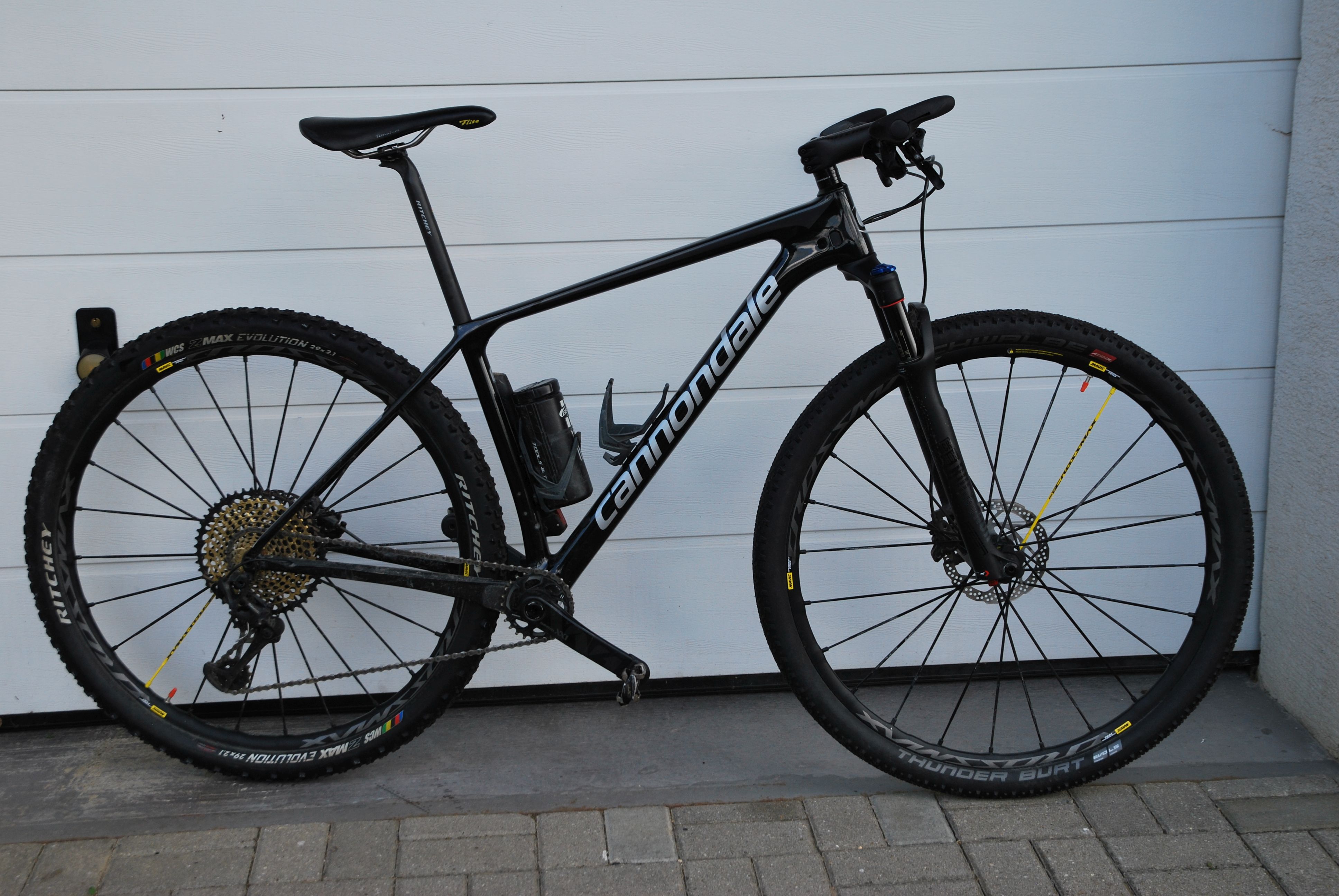

Věřím, že pro traily to nemusí být špatné, já ale za těch třicet let, co bajkuju (svým způsobem tj. hlavně proti kopci, sjezd je nutné zlo) přišel nato, že mi SPD vyhovujou nejvíc.
Na bajku už mám téměř vše podle svých představ, teď už jen čekám, až bude dostupný RX Sid Carbon abych nahradil stávající Rebu SL. A pak už následovat budou jen prosté výměny opotřebených (=často) nebo jinak zničených (doufám, že nic a nikdy) komponent.

23 za vidlici. Au.

Tu zajetou vidlici máš schválně?
A sedlo v poloze kastrace? Když jezdíš hlavně do kopce tak ti musí jít špička strašně nahoru... Pro tyto případy se vozí sedlo naopak lehce sklopené.
Vlastně to dává smysl, špatny sklon sedla kompenzuje zanořená vidlice. Někde máš něco fundamentálně špatně. Zvednutá špička sedla je asi aby tě to drželo víc vzadu?
