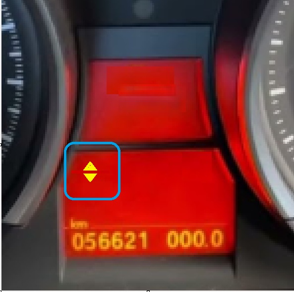

Enemže... malinký problém vadící mému woku: Po té výměně baterky se na displeji on-board compu objevily tyhle žluté šipky, dřív tam nebyly, neví, pls někdo jak se jich zase zbavit?

Ty jo, pochvala pro ostravský CarTec resp. p. cholevu: Prakticky obratem mi pomohl (na dálku a nezištně), už sou ty šipky pryč. WHITE!
1) Zapněte zapalování.
2) Pomocí tlačítka BC (Board Computer) na konci levé páčky blinkrů postupně překlikávejte funkce palubního pC.
3) Překlikávejte tak dlouho, dokud se na displeji nezobrazí zcela prázdná (čistá) obrazovka , kde nesvítí žádný údaj o spotřebě nebo dojezdu.
4) Jakmile jste na této prázdné obrazovce,stiskněte tlačítko BC a podržte ho stisknuté po dobu cca 3 až 5 sekund.
5) Šipky ukazatele řazení z displeje zmizí.

btw. napsal jsem ten tvuj problem s sipkama do chatgpt a poradil uplne to same co ti rekli v cartecu
