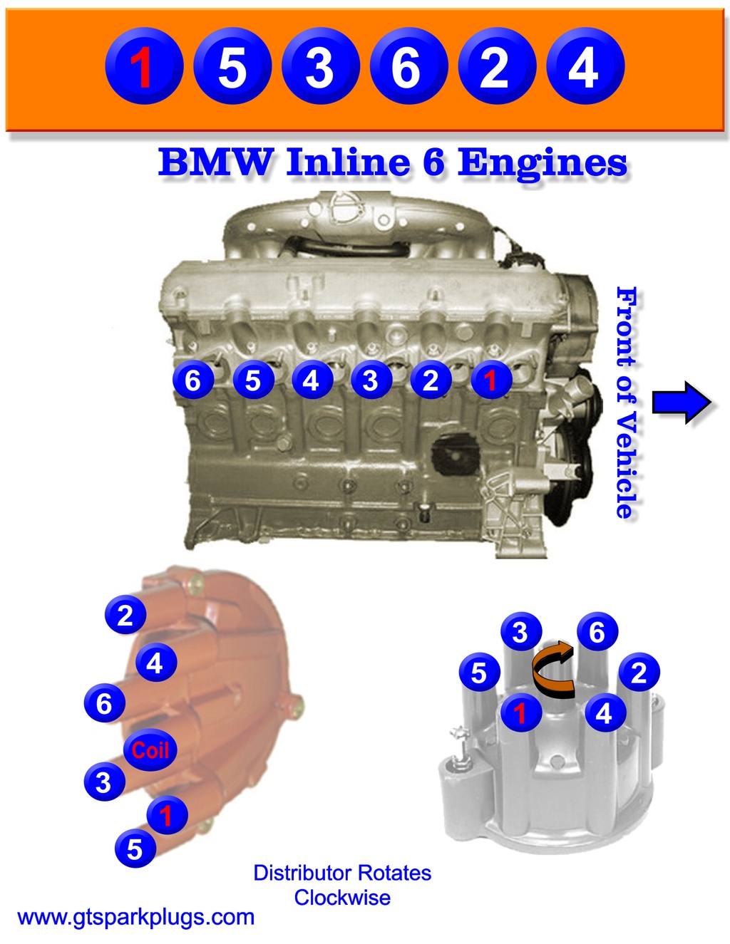

A jako vždy, každý dobrý pocit bude po zásluze potrestán... neska (před chvílí) sem zase vyjel a po pár stovkách metrů taky dojel - rozsfítila se kontrolka motoru a začal vynechávat jeden válec. Takže zpět, diag a milion chyb, fšechny šly vymazat bez vlivu na nechod motoru krom 2EA1 "misfire 3. cylinder"... čuli (asi) sfíčka nebo cífka vřiti. Jednu sfíčku 12122158253 (kupodivu) mám, musím zistit, kerý je ten 3.cylinder, nechám to vychladnout a zkusím ji vyměnit. Dyž nic, tak budu holt muset koupit jednu cívku. Chjo no, prostě autovraky...

Tak to vypadá, že je to číslované po řadě od předku:

Tak jo, jak píšu vedle, oprava sa povedla, fčíl sem už zase výletoval a... první jarní scanec do vlasů, ale co už to k temu prostě taky patří... křasa, už to zase sametově přede...
