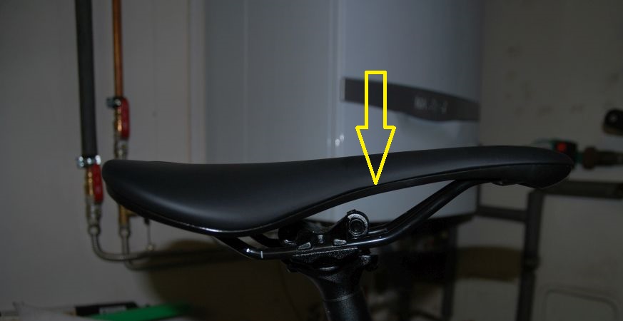

Jinak z jiného soudeku - a prý že dvakrát do stejné řeky nevstoupíš - já jo. Na starém bajku (26" Spešl, chliník) mi něco (a za ty roky sem nepřišel na to co i přes asi milion rozborek a mazání) louskalo/loupalo v sedle/sedlovce - jen při šlapání ze sedla, jakmile sem z něj vstal na sjezd nebo proti kopcu "ze sedla", tak louskání zmizelo. Mno a nový bajk (29", Canon, kabroň) mi začal vydávat přesně stejné zvuky a zase jen když šlapu v sedle, jakmile z něj vstanu, je klid. Takže asi zase bude milion rozborek a promazávání. :ymhug:

To spojení sedla a sedlovky

Taky si myslím, možná by to ešče mohly být lyžiny sedla a jejich uložení v těle sedla. Neska sem bajka umyl, uvidíme a hlavně uslyšíme.

Taky možnost, to mě nenapadlo, já už řešení tohoto lupání vzdal. Dělá/dělalo mi to v různé míře asi každé kolo, které jsem kdy měl.

To lupani sedla - zkus si ho posunout vic vzad, pripadne vymenit za jine, uzsi.

na tak zásadní změny bych byl opatrný :-)

Ejchuchu! Louskání odstraněno. Sedlo bylo pachatelem. Horní (měkká) vrstva s potahem kůží je zespoda podložena tvrdou (palstovou) deskou - sedlo má po obvodě šev. Ten když sem vystříkal celý WD, tak neska při výletě (Neska se mi nechtělo vstávat v pět, takže sem jel v lidskou dobu a stih sem to před deštěm taktak - nebylo ani zdaleka tak horko jak fčera) ani jednou nelousklo / nelouplo.
Zato šaltr asi dostal (malou) ránu - nejsme si vědom, ale začal blbě řadit dolů - mírné potažení silou (krapet větší, no, prostě sem srovnal zřejmě lehce ohnutou koncovku) pomohlo, už zase řadí nahoru i dolů pěkně.
