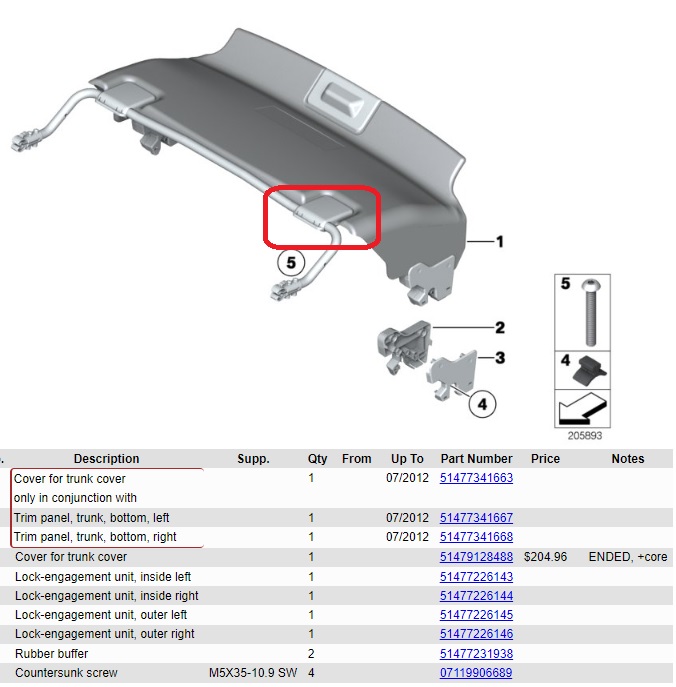

Taxem (z donucení - bo to nejde koupit samostatně) bastlil/opravoval m4Zlika. V kufru je (odklápěcí) kryt zavazadel (pro složení střechy do kufru) a ten je na ohnutou hliníkovou trubku přichycen dvěma plastovýma držákama a jeden z nich prasknul:
Taxem vyvrtal díru skrz ten kryt i ten dvoudílný držák a stáhnul to celé šroubem skrz = už to zase funguje. DIY bastl, ale úspěšný.
