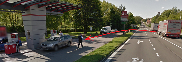

No a já to tak budu dělat z výše uvedených důvodů dál. Podle mě to JE místo ležící mimo pozemní komunikaci.
Re: Definujte místo ležící mimo silnici
"Podélná čára souvislá" (č. V 1a)
- jednoduchou plnou čáru je zakázáno přejíždět nebo ji nákladem přesahovat, pokud to není odbočování na místo ležící mimo pozemní komunikaci Máš pocit, že tam není pozemní komunikace?
Existuje registr pozemních komunikací, a nevěřím, že není zkolaudován každý příjezd k pumpě.
To se musí schválit projekt a zkolaudovat a pak to je pozemní komunikace, dokonce v mém případě označená jako ulice s názvem Husova. Mohl bys poukazovat, že k pumpě vede komunikace, ale ty jsi neodbočil na tu komunikaci, ale na tu pumpu.
Dle čeho chceš prokázat, že pumpa je mimo pozemní komunikaci? Dle té zámkové dlažby? Jakou stavební povahu ta pumpa má? Sporné to je z obou stran. Rozhodně to není jako mýtnice, která je přímo na dálnici. Je to stavba mimo. Je to velmi nejasné ale nemáš v ruce oporu v zákoně pro svou obranu. Čím chceš argumentovat? Tvůj pohled nikoho nezajímá. Mám stejný ale neprokážeš to. Dej pasáž ze zákona a prokaž to. Jediný bod by byla povaha stavby samotné pumpy. Budova a čerpadlo není komunikace, ale leží na komunikaci stejně jako přechod pro chodce.
Naposledy upravil(a) driver dne čtv 20 dub 11:42, celkem upraveno 1 x.
Zákon explicitně definuje benzínku jako místo ležící mimo pozemní komunikaci. Ty jsi však neodbočoval na pumpu, ale na jinou PK, navíc provokuješ, prasíš přes čáry a ještě děláš chytrýho i když neznáš detailně zákon o provozu na pozemních komunikacích. Měli tě vykostit pořádně
Není to nikde definováno.DaciaFan píše:Zákon explicitně definuje benzínku jako místo ležící mimo pozemní komunikaci.
Ano, odbočil jsem na jinou PK, protože jinak bych se k pumpě nedostal.DaciaFan píše:Ty jsi však neodbočoval na pumpu, ale na jinou PK,
Bylo to neprůkazné.DaciaFan píše: navíc provokuješ, prasíš přes čáry a ještě děláš chytrýho i když neznáš detailně zákon o provozu na pozemních komunikacích. Měli tě vykostit pořádně![]()
Ale tady neřešíme ega ale zákon, a nejde o detailní znalost ale o vysvětlení účinnosti zákona který nedefinuje místo ležící mimo pozemní komunikace.
Proto je potřeba seznam komunikací. Co leží mimo ně, je pak jasné.
Nyní se domnívám, že pumpa leží NA pozemní komunikaci už díky obyčejné mapě
