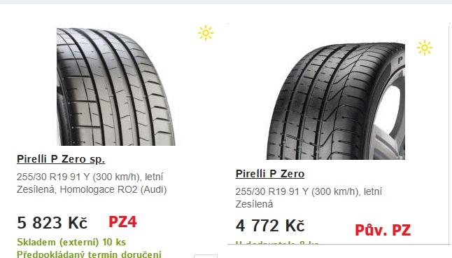

Dyby aspoň ty PZ4 šly vymjénit za obyč PZ (ty sem už kdysi obouval a nepičovaly).

A jestli jsi háklivý na gumy, tak začni dodržovat ty homologace jednotlivých automobilek, tzn. na BMW kupovat gumy s hvězdičkou, pokud jsou v daném modelu dostupné. Udělá to dost velký rozdíl. Třeba CSC7 hvězdičkový model nemají, tak kupuji standardní gumu. Ale určitě bych si nekoupil homologaci pro jinou značku, zejména takovou, která nemá tak sportovní charakter jako BMW nebo Porsche. U tebe na tom obrázku je vidět, že ta PZ4 je homologace RO2 pro Audi, to nemá na bavoráku co dělat.
