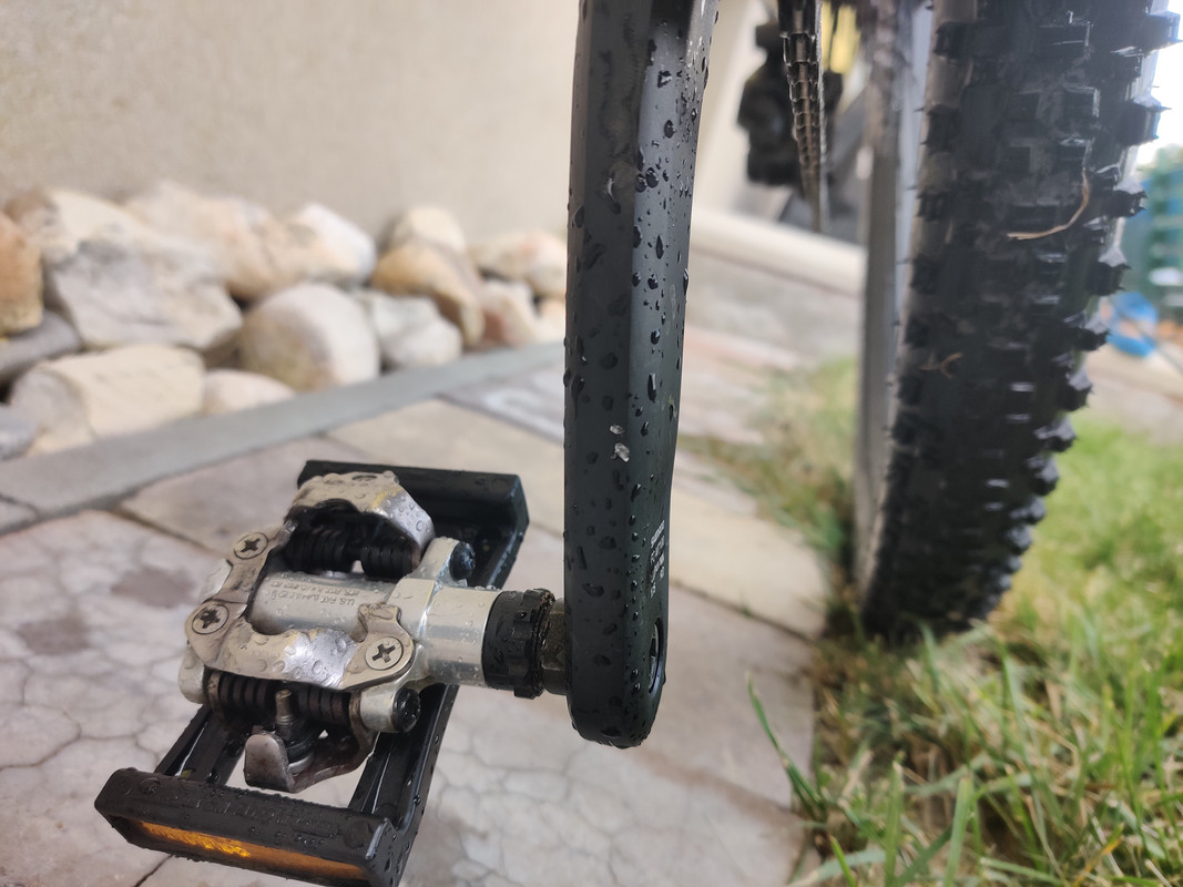

Vyjizdka potvrdila, ze to doladeni zafungovalo, uz to jen obcas na jednom prevodu zacvrlika, zajimave je, ze kdyz ho zaradim z tezsiho, tak obcas vydava nejake zvuky a kdyz ho cvaknu na lehci a pak shodim zpatky, tak je klid. Bohuzel se asi 700m pod vrcholem cca 3km a +200 stoupani ukazalo, ze jsem ten doraz stahl malo a zase mi spadl retez do spic... :D Na stojanu to drzelo. A v jednom sjezdu, kde jsem chvilema premyslel, ze se na to vyseru a slezu protoze cestu tvorily sutry ruznych velikosti od 5cm do 30cm a fakt jsem mel strach, ze lehnu, mi od predniho kola vyletel sutr jak pest a trefil primo kliku, mam tam luxusni zasek. Co uz no.. Lepsi nez kdyby trefil karbon.

Sem to tu (myslím) psal - mně takle zvednutý do vzduchu předním kolem šutr trefil kotouč brzdy a ... bylo to na výměnu kotouče.

Nad tim sem taky vecer premyslel. Trefilo ji to, kdyz jsem mel nohu dole, takze to bylo od holene vo fous.
