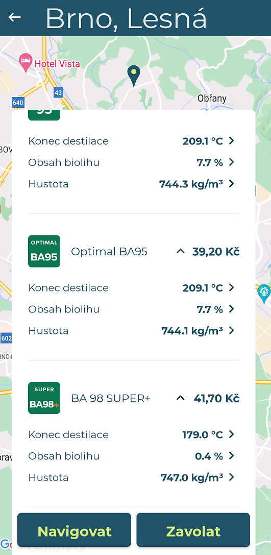

Když jsem se onehdy ptal na FB chatu EuroOilu na dopresněni ohledně způsobu aditivace, celkem rychle mi odpověděli.
Obsah ETBE vs lihu snad taky nebude obchodní tajemství.
U N98 neinzeruji žádná čistící aditiva, takže bych tipoval že narozdíl od jejich N95 optimal tam nebudou.
Teď mají mimochodem novou verzi aplikace, kde ukazují obsah biosložky posledního závozu i u aditivovaných paliv, což předtím nebylo.

Napadlo mě ještě podívat se u nějaké EE pumpy kde N98 nabízí na jeho parametry.
Dříve je totiž ani u tohoto benzinu neuváděli.
Narazil jsem na obsah biloihu 0,4 nebo 0,5%.
Zeptám se jich na složení tohoto paliva napřímo.

Tak dle Eurooilu jejich Super 98:
- nemá dodatečnou aditivaci ve stylu Optimal B95
- obsah biolihu je latentní v řádu desetin %, je to dáno způsobem výroby než že by ho tam chtěli
- konkrétní hodnota obsahu je v appce
- nosnou biosložkou je ETBE
